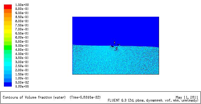

我的问题:做一个水气两相的叶片的旋转,入口条件分成上下两部分,分别是空气入口和水入口,叶片在其中旋转,在计算过程中出现下面问题,如图,在水中体积分数完全发生变化了,这是怎么回事,先谢谢了!

发表于 2011-5-12 15:22:44 | 显示全部楼层
估计你选的是vof隐式迭代
 楼主| 发表于 2011-5-12 17:15:40 | 显示全部楼层
很感谢你的回复,我刚才看了一下,在vof paraments选的是默认的expicit ,我想了一下会不会是因为有回流的缘故,难道没有人遇到过这种问题吗

发表于 2011-5-12 19:55:30 | 显示全部楼层
没做过这类问题。

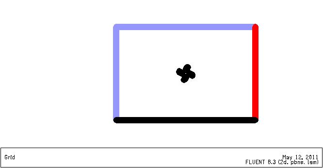

初始体积分数是多大?
把网格图贴上来。
发表于 2011-5-12 19:56:34 | 显示全部楼层
叶片转速多大?
时间步长多大?
 楼主| 发表于 2011-5-12 21:28:53 | 显示全部楼层
先谢谢版主!我的旋转速度是10rad/s,时间步长是0.0001s,在控制体左边分上下两部分,上面是air_inlet=0.5m/s,下面是water_inlet=0.5m/s,我的体积分数是这么设的,先用adapt将控制体上半部分mark,再patch上半部分为air。会不会是我没patch下半部分为水的缘故,我的grid显示有问题,因为我这个二维网格是非结构网格,画得也很粗糙,版主对初始体积分数设置有什么建议吗,我感觉是不是我设置的有问题?
发表于 2011-5-13 11:04:09 | 显示全部楼层
回复 12# watcher007 的帖子
二维的case文件也没有多大,发上来让大家看看。
