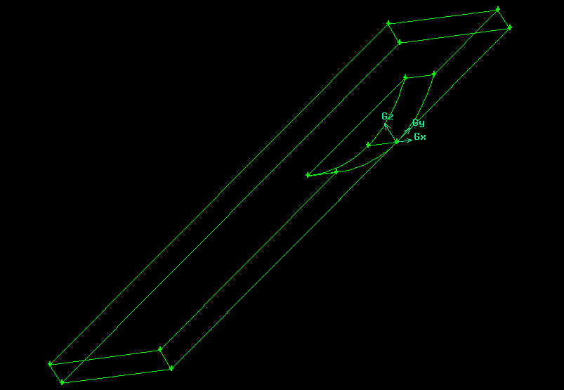

路面上有积水,轿车在其上行驶,因为对称考虑半个轮胎,如下图,不知道如何划分网格,

汽车打滑求那个水压力,那请问这网格怎么划分啊,刚开始学这个不懂,直接用矩形和圆柱相交画的,不用从边界层,边,线,面,体一步步划分吧,求助啊

计算域就像图中那样?就能算水压力?
劝你先别研究怎么划网格,先对现象做点观察,需要考虑的东西做点分析。
发表于 2011-5-14 11:20:39 | 显示全部楼层
你这个模型建的不对吧,就把积水区域建出来了,积水区域上方空气区域也要考虑的啊,空气和水有个交界面,会波动的。另外,轮胎是对称的,可是物理现象不对称啊,怎么能就建半个轮胎?这个可以用VOF+动网格来做,还不是很好做呢,因为轮胎是平动+转动。

这个具体也不是很清楚,正在看呢,考虑50mm高,其中下面水膜厚度考虑为8mm,上面考虑为空气

总高度考虑50mm,其中下面8mm为水膜厚度,上面考虑为空气,物理现象不是对称的吗?刚开始学,还不是很懂,请教下怎么做

再问下,那这样的水和空气交接,是不是应该分开建立模型啊,要不交界处如何划分?

浪子在9楼已经说了,要用VOF+动网格。把这两个弄懂之前,就别再瞎撞,浪费时间了。
