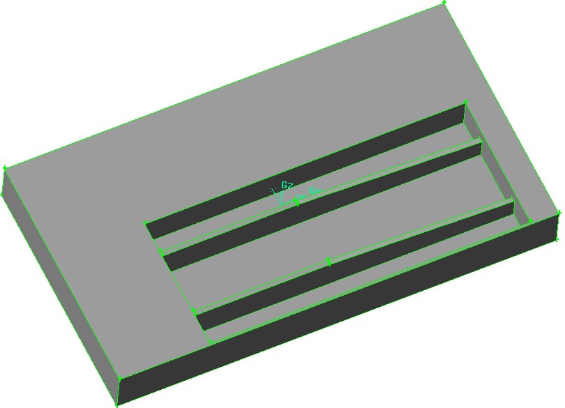

模型修改了下  划分网格遇到问题了 对map型网格 以前只会对应的边划分相同的分数来划分
下面的模型,我尝试过用面在沟槽处split体 但还是在沟槽那里划分失败了 请问下能划分map型网格吗 或是质量较好的网格  求画法

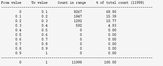

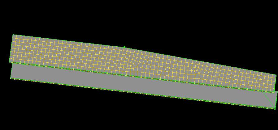

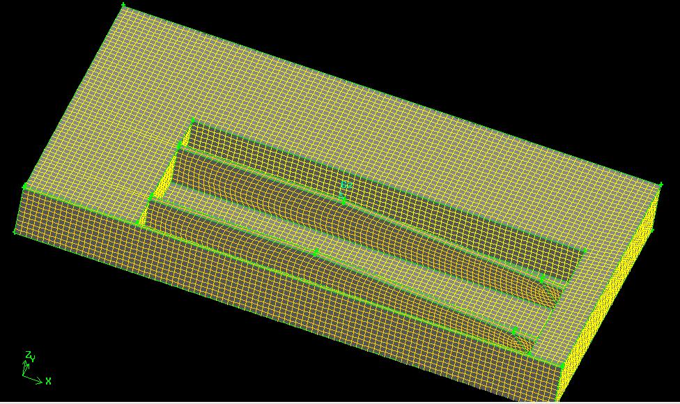

主要问题是槽的两边节点数不一样,我就斜切了一块
网格质量还行
还有很多种切法,楼主可以再研究研究

回复 4# joke057 的帖子
就是对边节点数不一样不知道怎么划好,斜切一块后三角块那里怎么划分能说明一下吗?

我这样切好像有点多次一举
可以直接对侧面用pave划分
然后cooper过去
 楼主| 发表于 2011-5-12 10:01:54 | 显示全部楼层
回复 6# joke057 的帖子
用cooper应该好一些  我试试看,我原先切的更多.....你槽外围的网格是先对线分节点,然后再划体的吗?不算那个斜块的话,你建了几个面来split 体?

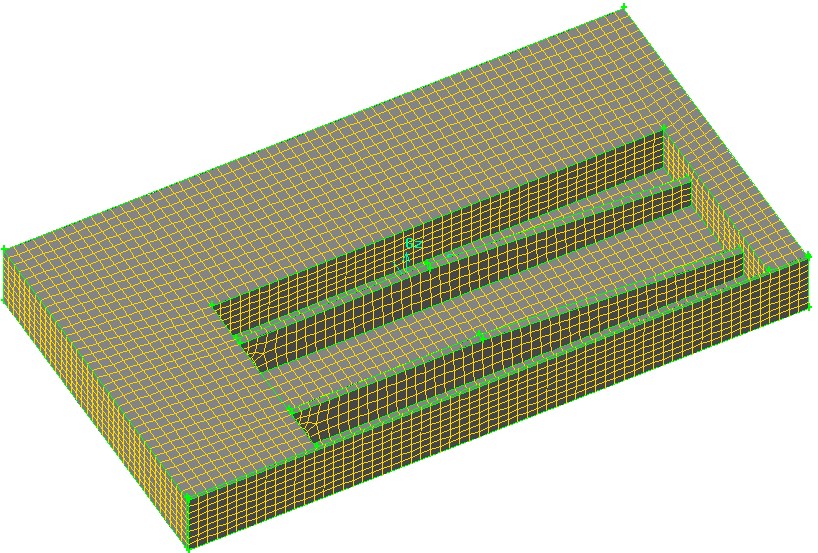

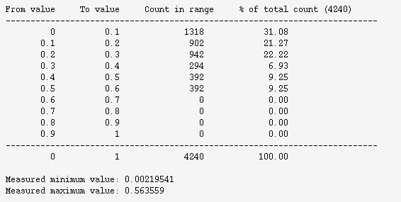

谢谢 joke057 教的方法  网格已经画好了,质量还可以 把槽切出来后对面pave 然后cooper ,剩下的体submap
