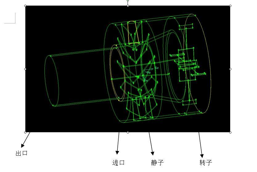

做的例子是先是静子,后是转子,我想问的一个问题是,在用GAMBIT进行布尔运算的时候,是不是这两部分不用进行布尔运算,保持两个计算地域独立,然后设置面就可以了,不知道说的对不对?另外一个问题是,这两个面设置成什么边界条件比较好,是interior,或者是inlet and out let?请哪位大侠指教一下,不胜感激!

结构 如图:

静子和转子计算域必须是分开的,两个交界面设置为混合面
Fluent例子有,你可以参考。
发表于 2011-5-22 21:28:25 | 显示全部楼层
设成 mixingplane
