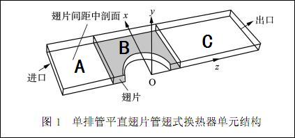

RT:"翅片导热及其与空气对流换热耦合求解"是什么意思??在fluent里应该怎么设置呀??谢谢各位。。O(∩_∩)O~

是不是因为我在建模的时候把翅片厚度给忽略了??如果翅片仅用一个面来表示的话,能用热及其与空气对流换热耦合求解吗??

发表于 2011-5-10 19:37:13 | 显示全部楼层
看不懂图。

回复 6# xrs333 的帖子
我详细说一下,
流道是由两个平行平板构成的,空气在平板间横掠圆管。。图是部分对称的集合结构。。
现在我想翅片表面的温度用翅片导热和流体对流换热耦合求解得到。。请问画模型的时候需要画出翅片的厚度吗??应该怎么设置耦合求解??谢谢xrs333!!
