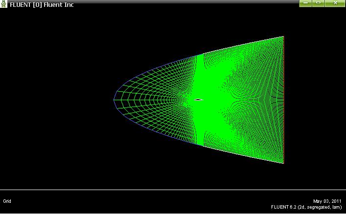

请问在叶片的流场分析中,将mesh文件导入fluent后,一般的求解设定具体怎么弄啊,例如湍流模型,工作环境啊,边界类型,边界条件的设定等等,这个例子有谁做过的,谢谢赐教。

fluent 12.0里面有个例子,可以参考一下。
边界条件都可以参考期刊文献里面的,看
两篇就知道。

我给一个例子你参考吧。
具体边界条件一样。
1。速度入口
2。 压力出口

发表于 2011-5-6 20:34:23 | 显示全部楼层
https://confluence.cornell.edu/display/SIMULATION/FLUENT+Learning+Modules。
这个也是具体的例子。相信你根据这两个一定可以解决你的问题。
