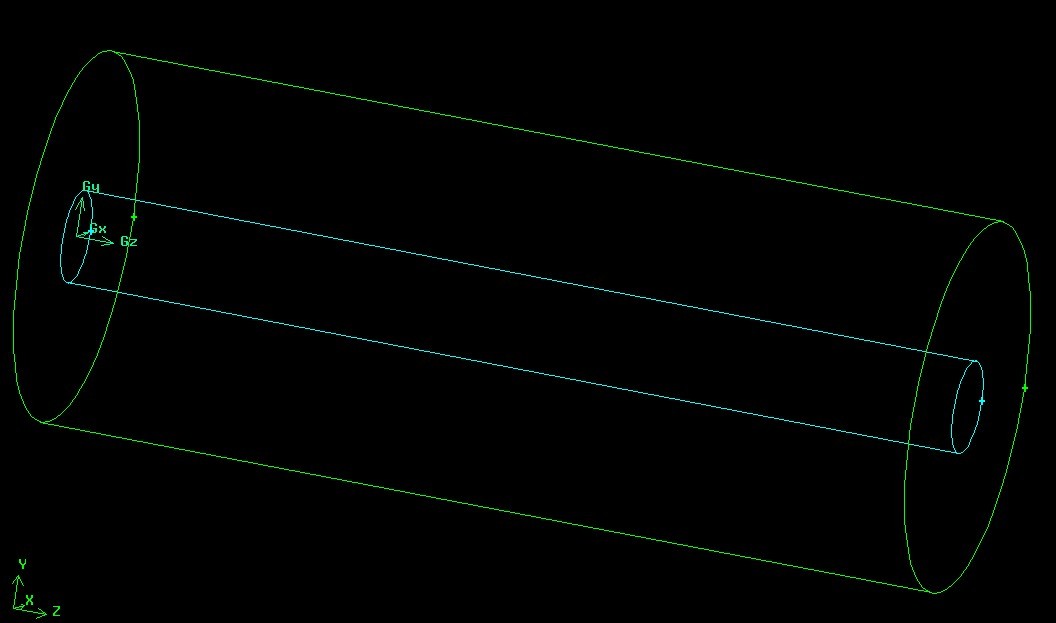

小弟研究液液两相流混合问题,想在流通区域(整个圆柱体内)分开划分网格,如附件中 中心圆柱体(这是我单独又画的面)和外面环形圆柱体分别单独划分网格。要怎么做? 在此先谢谢各位大虾了!

先把圆柱环的的端面画出来,在cooper这个环柱(注意园面选择你刚画好的两个端面),最后再画里面的圆柱体直接cooper。
