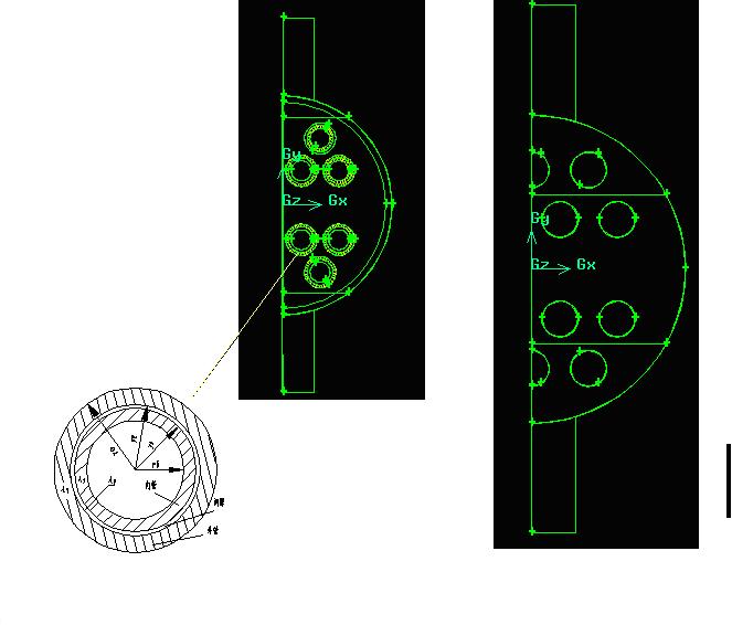

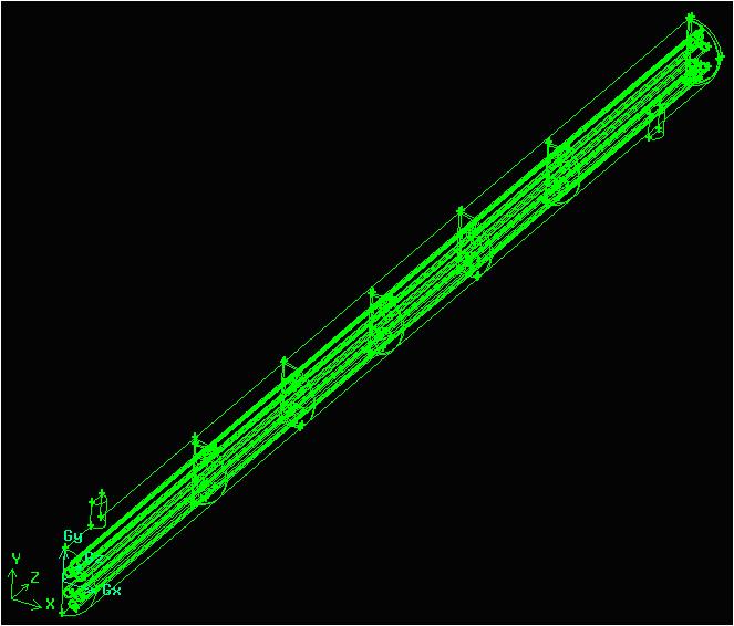

做一个换热器的模拟,图示为一半结构,
图1中的两个结构相似主要不同是:左图中管程部分(黄色网和区域)包括内管和外管两个固体区域,右图中只有间隙个管程两个流体区域,这样就是说作图有三个圆柱环体,一个圆柱体;而右图只有一个圆柱环体和一个圆柱体。
现在画网格问题出来了,左图网格不能全画出来,有图的可以但是最外面的壳程区域质量很差。故为大侠这是什么原因呢???期待赐教~~

图太小,看不清。
但问题是,你这个计算的目的是什么?预测换热器性能,优化结构?流道太复杂,要想达到一定的精度,网格规模要很大,否则数值计算的精度恐怕还不如工程算法。另外,能否简化,比如利用周期性条件。

老师,我是要预测换热器性能,您受得网格规模要很大是指网格数量很多么?我这里是画不出网格了(计算机的性能应该可以满足)
您指的周期性边界条件是不是说包括入口的部分先算得到的结果传递到中间(包括折流板)部分,然后结果在作为最后出口部分的入口参数进行设置?

我想看到的是壳程和管程之间相互影响的传热情况,比起传统的管壳是换热器我这个设备在呢套管之间又多了一个间隙,间隙内冲入保护气体,所以想研究里面的传热情况,您说的那个只考虑管束边界条件怎么设置呢?

传上来的这个dbs建模理念和帖子中的一样,就是最外面的壳程网格画不出来
