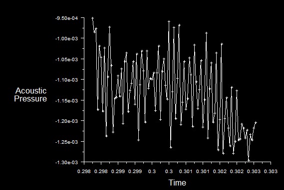

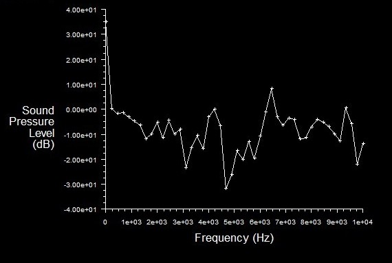

我计算出来的一个接收点的声压值大多数为负值,请问哪里出错了,应该均为正值才对吧

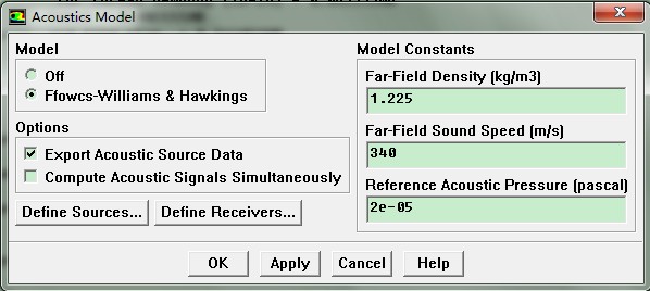

参考压力一般取可闻阈声压,2*10E-5Pa。

嗯,是这个值作为参考压力的,但是需要算出来都是正的才对,现在居然出现这个结果,不知道出错在哪

你的意思是已经把参考压力设为2*10E-5Pa?

你看是不是这里设置

那么算出来的声压级就是那么小,检查一下计算模型又麻油问题吧。

谢谢,初次计算噪声,不知道那个步骤不对,我就照着fluent噪声培训资料(上)做的,先用LES算的,我想请教一个问题,怎么看到脉动压力,而且我看到我的声压好像都是负的

纠正一下,不是声压为负,而是声压级为负,那就是声压比参考声压还小。

谢了,明白了,我想知道怎么查看脉动压力?是在计算过程中监测的还是在计算结果能看到?我说的声压是这个图,我不知道负的对不对

发表于 2011-5-9 21:48:41
回复 9# hyyfj 的帖子
display>contours>avoustics>surface dpdt RMS
应该是这个吧。。。

发表于 2011-5-11 10:40:54
回复 10# achrliu 的帖子
不懂这个命令出现的云图是什么意义,我用的是Plot −File...命令出来的acoustics pressure
