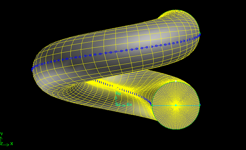

各位大侠 我生成msh文件时出现错误 希望大家帮助下

截图见附件

回复 1# dianlima 的帖子
你画的没错,只是有些面你没有定义,另外,你速度进口2里面没有面

发表于 2011-5-6 12:54:47
建议你把这个模型多分几段分别COOPER.

发表于 2011-5-6 13:22:06
你这个网格质量,实在是不敢恭维。
