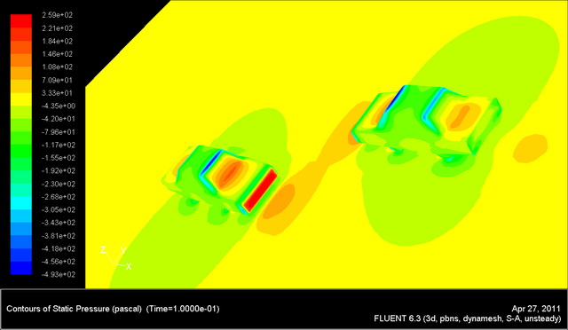

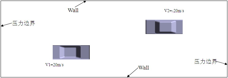

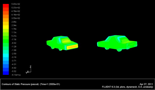

最近模拟两车相会气动特性的变化,具体边界条件,流场特性信息看下图。刚开始模拟的时候,流场看着还挺好的,但是算了200步左右,流场就出现失真情况,不太好。改了几次边界条件也不行,希望大伙给点意见。

失真图

边界条件

上面那个图怎么就看出流场失真了?
做过的一些动网格例子,有时候时间步长取大了会造成流场失真,你这个不知道是不是属于这个情况。另外,你汽车外面那个zone取得是不是太小了?
 楼主| 发表于 2011-4-28 10:39:23 | 显示全部楼层
回复 4# 浪子轻狂 的帖子
之前时间步取0.1出现负体积,现在取的0.01,算起来没问题了,而且前200步,都没什么问题。
之所以说它有问题,是因为我看车表压力不对,正常的静压应该像第一张图里那样,随着会车进行,静压会出现变化,但是第二张图里明显看着不对,所以我认为流场是不对的。
你是说计算域吗? 计算域可能是不够大, ,先计划这么算着吧,要是流场什么都正常了,我考虑把计算域扩大,毕竟网格太大了
谢谢浪子,多多提意见。

觉得你这个计算域取的小了,不说十倍二十倍车身,最起码五倍还是要保证的吧,
车身距侧面只有一个车身的距离,并且侧面你设置为wall了,会对流场有不小的影响吧。你这是研究的隧道中会车吗?如果不是,侧面设置为压力边界是不是更合理一些?

呵呵,不是隧道中会车。上图中的计算域其实是个示意图,其实计算域还是挺大的。

不是隧道中会车,那你那个wall取的不合适。另外,模型和参数设置没交代

关于边界条件,整个计算域差不多取得7个车宽,差不多可以默认流场无限远了吧。我也是参考一些论文设置的。
采用的是国际上用的较多的MIRA模型,松弛因子取得小,一阶迎风格式,其他的差不多默认。
