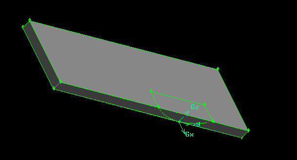

在gambit中创建了两个体,在进行subtract后,显示为下图,我想要的结果是把长方体中那个圆弧那块去掉,不知道是怎么回事
这个问题太简单了,看样子是刚接触gambit
在subtract对话框里,有"retain"的选项(意思:保留),你是不是勾选了其中的一个或两个>?

谢谢,就是刚接触不懂,就是那个问题
