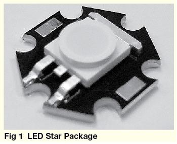

使用FloTHERM——来自Mentor Graphics公司Mechanical Analysis部门的CFD工具,模拟LED封装即星型衬底(MCPCB)。建立详细模型,以比较与实际测量值的错误百分率。图1所示为LED封装配置。焊料填补在封装和衬底间。当封装达到最大功率1.3瓦时,标准自然和强迫对流空气冷却都无法将结温保持在可接受范围之内,即125℃及以下。 附加的散热器作用在于帮助达到温度要求。为了在LED上安装散热器,需将热粘合带连接到散热器背面,并将该散热器安放在LED衬底底部。

LED封装安装在星型MCPCB上。散热器是典型的翅片式,共有110个翅片,其底座是由挤压铝制成,采用热粘合带将其连接到星型MCPCB背面。该封装以1.2瓦功率驱动,通过封装金属芯上的热电偶来测量焊接点温度(Tmetalslug)。只有在温度达到饱和后才能进行测量。
