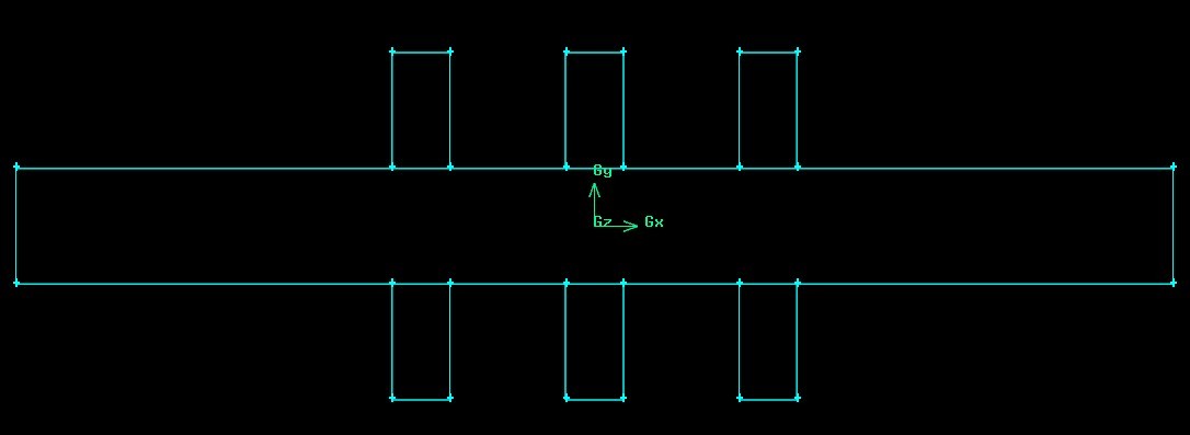

像图示的结构,两侧的六个口(或者更多)为进水口,中间主管道左侧为出水口,右侧封闭,截面都为圆形,现已知单位时间内出水的总量和各个截面的尺寸。在计算雷诺数判断是层流还是湍流时,如果用出水量除以出水口面积来计算平均速度,特征长度为出口直径的话,计算雷诺数,可以判断为湍流;但在计算进水口的时候,速度我是用总出水量除以总入水口的面积来得到平均速度,特征长度的话,我就用了单一孔的直径(用4*面积/湿周也是得到这个),这样计算的话,如果进水口增多的话,那进水口就变成平流状态了。请问这样计算管道内的雷诺数可以吗?如果出现后面所说的出水口湍流,进水口层流的状况,那管道内的水流状况又会是什么样的呢?请大家帮帮我,谢谢!

像这样的问题,计算雷诺数是按进水口的,还是出水口的呢?还是能统一计算为一个?计算模型改选择平流还是湍流呀?

有部分计算得到是湍流就要用湍流模型了,你这个肯定是湍流

那雷诺数用这样的计算可以不?
