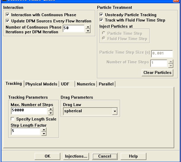

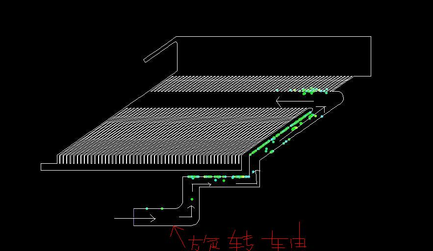

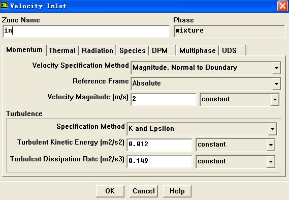

如图所示,是两相流(含有少量颗粒),流体的流向如图箭头所示,该平面图是一个旋转机械的剖面(那密密麻麻的是碟片),最下面那根线就是旋转轴,该平面绕该旋转轴以800rad/s的速度高速旋转
问题:现在颗粒一直在贴着壁面,没有真正的进入到腔室内,不知道怎么回事,该耦合的都耦合了呀

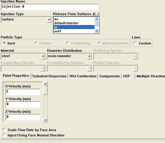

流体和颗粒都是从入口以相同的速度2m/s进入

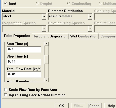

发表于 2011-4-22 16:22:54
在point property 里还有个时间设置
cyhwj
cyhwj
251
发表于 2011-4-22 16:58:01
point property

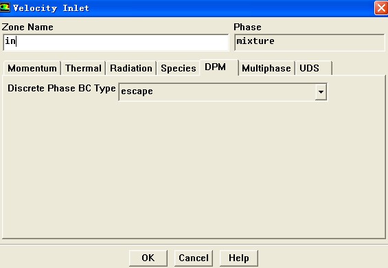

发表于 2011-4-22 21:58:55
看看边界的压力和初始化的压力,压力太小,喷不进去,若解决,请告知

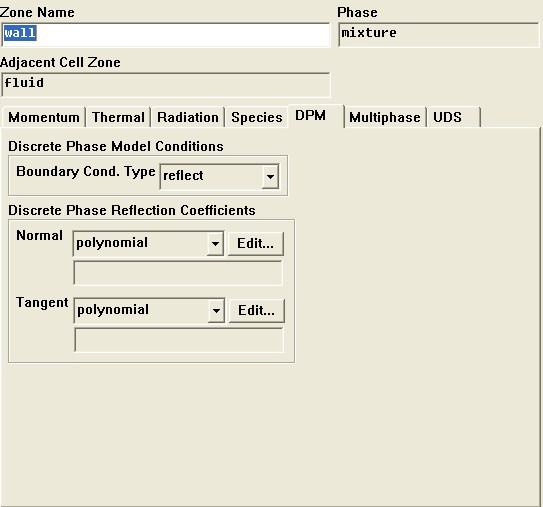

发表于 2011-4-23 09:18:24
wall的设置是trap的话是会黏住的,看看边界条件呢?

发表于 2011-4-23 11:06:50
另外颗粒进去后应该充满整个容器才对啊,可图上的颗粒只在上半区,下半区一个都没有

发表于 2011-4-23 14:27:39
感觉是入口界面网格画的比较少
莫口
莫口
1398
发表于 2011-4-23 14:50:13
你的这个粒子数是怎么控制的啊……
