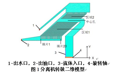

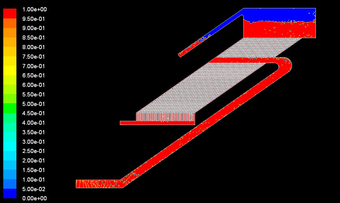

这是我的算例,比较简单,是一个油水分离的碟式分离机,X轴是旋转轴,我现在只做了2D的截面分析,有以下几个问题想请教:
    1.从开始计算起就一直在回流,即使当采用压力出口时问题也解决不了,求解惑;
    2 采用VOF模型合理吗?看到很多资料该种情况一般是 mixture,但是这种计算时间太长,最终取舍还是用VOF,不知道该模型是否存在一定弊端;
    3 可以看到我有两个出口,一个出油口,一个出水口,能不能看到出油口的含水量?(通过看图好像出油口100%是水)
   4 等油水形成稳定分离截面以后,想加入DPM,加入颗粒后,能看出来有多少颗粒是分离的,多少颗粒是没分离的吗?(y>100mm是分离的,y<100mm是未分离的)
   5 如果把这个2维视图导入到tecplot,可不可以通过那条旋转轴,作三维视图?
另外对我作的这个网格,提点意见吧
[ 本帖最后由 cyhwj 于 2011-4-15 09:24 编辑 ]
 楼主| 发表于 2011-4-15 09:24:33 | 显示全部楼层
最左下端的是速度进口
上面两个一个是油出口 一个是水出口 都是outflow

图看不懂,是立体的还是平面的?各部分是什么?
 楼主| 发表于 2011-4-15 10:34:54 | 显示全部楼层
大概是这样的,只不过我把进口给加了一段而已
