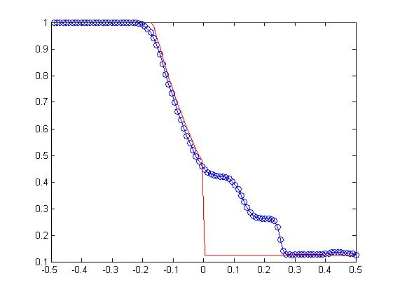

发表于 2010-5-17 21:33:45 | 显示全部楼层
李老师,你好!看了你的第二讲的ppt,我做出了黎曼问题精确解的前半部分,后半部分一直弄不出来。不知什么原因?附件是我弄出的图形。
 楼主| 发表于 2010-5-18 08:03:23 | 显示全部楼层
原先的公式可能有误。本页里面第9讲PPT最后几页的公式更可靠些。你可以用来参考编程序。

 楼主| 发表于 2010-5-18 14:27:50 | 显示全部楼层
原帖由 gutouqie 于 2010-5-17 13:33 发表
从你给出的密度分布来看,膨胀波计算正确,因此,我估计中心区的压力(p*)和速度(u*)应当是正确的。问题在于接触间断两侧密度r1*及r2*,另外右行激波也出现了问题。
你把压力和速度的计算结果贴出来,我看看是哪里出来问题。
