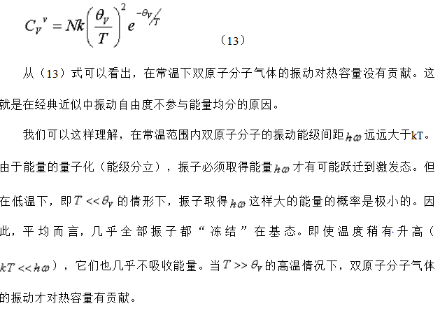

4. 关于您“冻结流”,“平衡流”和“非平衡流”的理解,前面周老师已经回复,我就不多说什么了。我前面还提到了低温是振动自由度“冻结”,这个冻结又是另外一回事。
