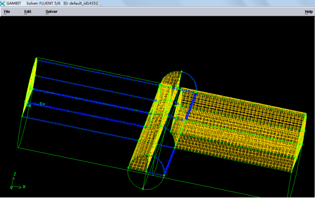

114
发表于 2013-4-27 17:20:56
回复 18# 浪子轻狂 的帖子
这个大圆柱怎么跟小圆柱没有一体的啊,网格都不相连

回复 96# 5超7 的帖子
5超7同学,这个两圆柱相贯的六面体网格划分方法是不是只有在小圆柱的直径比大圆柱直径小很多时才能使用啊?我用75和50的两个圆柱不行,但是用75和30的就可以了。是这样子的嘛?

发表于 2016-2-22 19:20:53
向各位大神求助,按着步骤来的,做第一个1/4部分时没问题,做第二的1/4的部分后,全显了有部分网格就没了,变成线网格和面网格了。
是我用面剪切那会儿出错了么?
