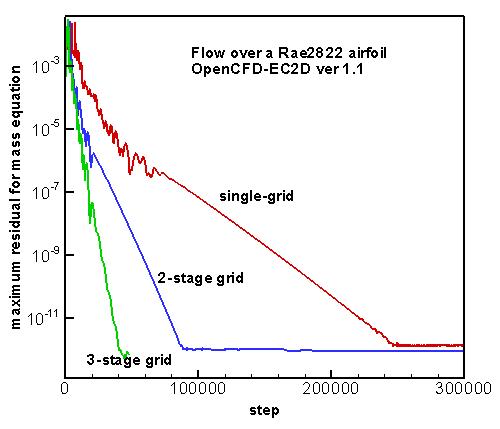

2011-4-11 升级到了版本1.1, 支持多重网格(最多3重)。
程序、算例及更新版的理论手册可在本贴的主贴中下载。
下图为使用单重网格、二重网格及三重网格计算RAE2822翼型绕流问题的残差收敛情况。可以看出,多重网格对促进残差收敛很有帮助。
