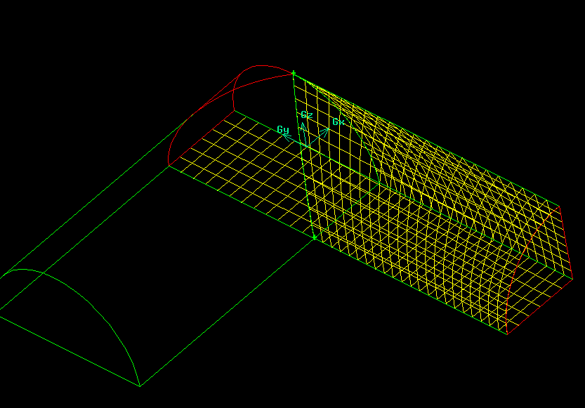

但是这是下面出现
发表于 2012-5-8 22:29:51 | 显示全部楼层
删去一部分体积后多出一个面和一条线
发表于 2012-5-8 22:33:08 | 显示全部楼层
回复 1# 浪子轻狂 的帖子
我自己摸索了很长时间一直找不到问题所在,求浪子兄看一下问题出在哪里。上面有我操作时的步骤。
发表于 2012-5-8 22:44:26 | 显示全部楼层
回复 52# 让心飞一会 的帖子
也请大哥看一下我出错在哪里了?上面有我上传的步骤

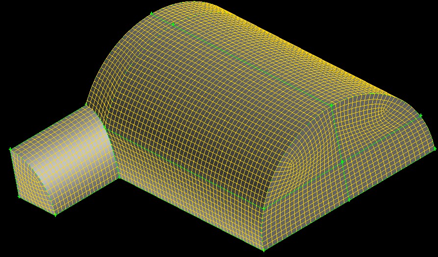

等径三通求助~
这个分区思想能适用于等径三通的网络划分吗?自己尝试了下,小管的1/4网络这里无法生成,有哪位坛友做过吗?分享一下经验吧,谢谢了~

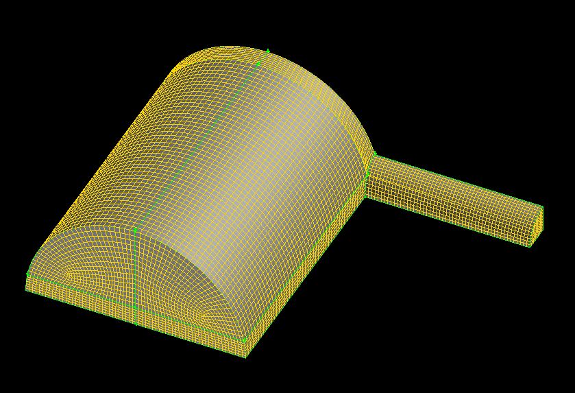

发表于 2012-5-10 22:49:35 | 显示全部楼层
网格是画出来了,但是有些问题,先看网格

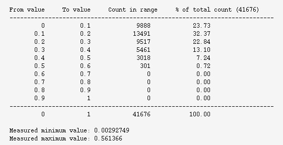

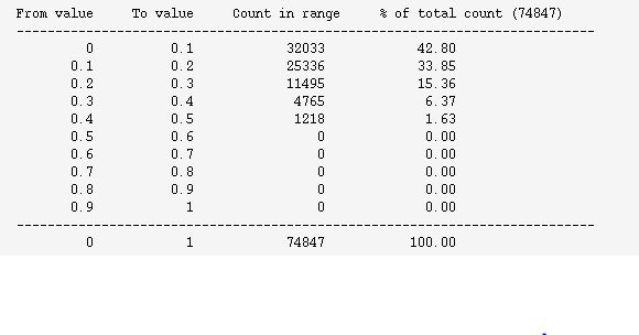

发表于 2012-5-10 22:50:33 | 显示全部楼层
这是网格的质量

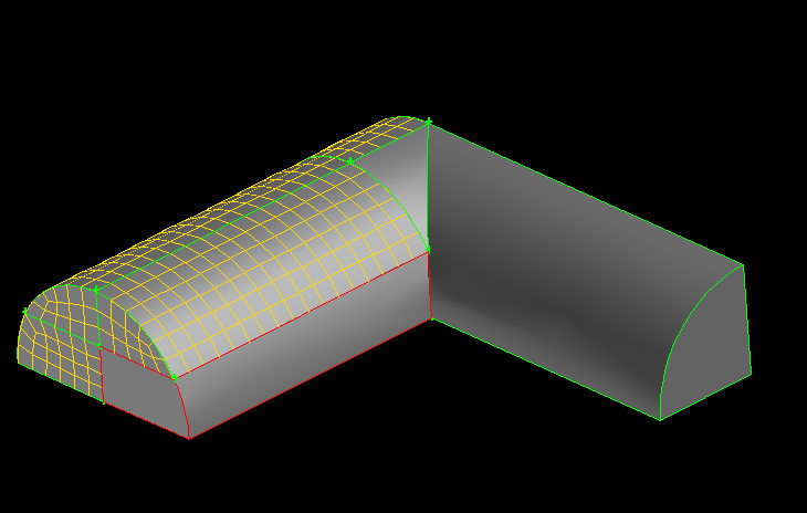

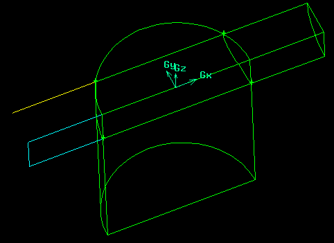

发表于 2012-5-10 23:02:35 | 显示全部楼层
回复 80# 浪子轻狂 的帖子
浪子兄,我真的发现点问题。就是关于用方形split大小圆柱体时,如果选connected的话,到最后再用大圆柱体split小圆柱体时,再删去一部分无用的体积,真的会多出来一个面。而刚开始如果我不选connected时,一切都很顺利,和你做的都一样。但是很明显该选connected的,因为split后连接面可以interior,而不选connected的话会得到两个面。希望浪子大哥指导一下!非常感谢
发表于 2012-5-10 23:05:01 | 显示全部楼层
这个是用做的方形面split大小圆柱体时,选connected的结果。影响到了后来大圆柱split小圆柱。删除多余体积得到一个蓝色的面

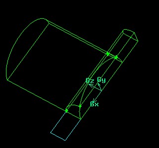

发表于 2012-5-10 23:07:44 | 显示全部楼层
这个是没选connected时,最后得到的结果竟然和你的一样。但是我把网格画完,导入fluent时,明显中间的分割线不是interior而是wall

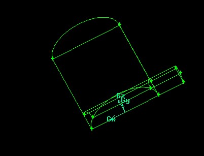

发表于 2013-4-16 11:32:33 | 显示全部楼层
回复 11# 浪子轻狂 的帖子
为什么我做1/4小圆柱时的网格时,只有侧面有网格呢~~~~~~~~~
错误提示:ERROR:Face face.34 of volume.7 is not appropriate for use as a face to project along.   Either it is not submapped or the choice of source faces is incorrect.   其中的face,34是源面的相对的面
