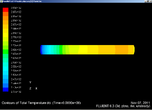

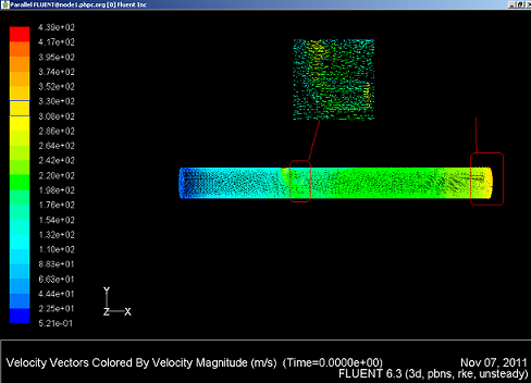

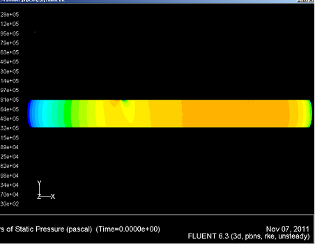

发表于 2011-11-7 10:45:20
补图
计算图如下:
luby5180
luby5180
479
发表于 2011-11-7 10:45:34
补图
计算图如下:
luby5180
luby5180
479
发表于 2011-11-7 10:45:47
补图
计算图如下:
luby5180
luby5180
479
发表于 2011-11-7 10:47:41
计算结果不正确,版主,这是什么原因呢,恳请帮忙看看,先谢谢了!

发表于 2011-11-7 10:56:22
想办法贴点让人能够看懂的东西。我就看见几个彩色的条子。
luby5180
luby5180
479
发表于 2011-11-7 11:38:46
呵呵,好的

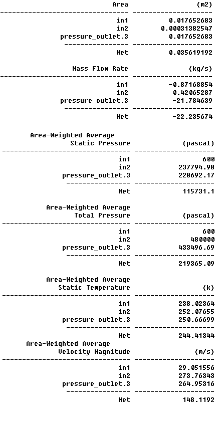

发表于 2011-11-8 11:06:27
补图
计算结果:
luby5180
luby5180
479
发表于 2011-11-8 11:07:07
很明显结果是错的了,但是就是不知道怎么去调整
luby5180
luby5180
479
发表于 2011-11-9 12:51:14
计算出来了,谢谢版主的指点,是我的进口2压力设得太高了,造成了气塞现象,我把进口2压力设小一个数量级后计算出来了
通流
通流
9081
发表于 2011-11-9 14:22:10
哪里有气塞?
小气管中的堵塞不应该影响这个引射器的工作。你用的是density based (或者coupled)solver吗?
luby5180
luby5180
479
发表于 2011-11-10 12:34:17
是的,
