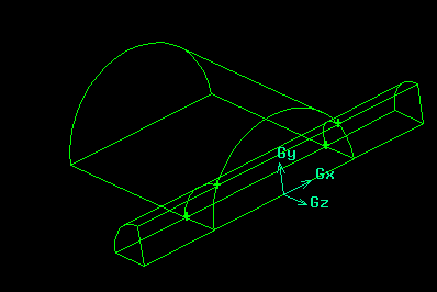

回复 57# rolin212 的帖子
gambit中有镜像功能?在哪?
rolin212
rolin212
84
发表于 2012-3-28 08:44:20
回复 61# 浪子轻狂 的帖子
就是画几何体的move/copy时,先选copy,再选reflect选项,然后定义对称轴,比如Z轴,则体关于XY平面对称镜像,然后就生成另外的体。当然要选中copy mesh linked和copy zone type就网格、体一起搞定
rolin212
rolin212
84
发表于 2012-3-28 08:45:12
回复 59# 5超7 的帖子
搞定了,居然在那!
浪子轻狂
浪子轻狂
9578
发表于 2012-3-28 09:16:04
回复 62# rolin212 的帖子
那是反射不是镜像,我们一般都是在fluent里面实现网格的镜像而不在gambit中

发表于 2012-5-7 22:53:15
回复 12# 浪子轻狂 的帖子
我的到这里出现点问题,删除一个无用的体时多出两个面。无用体的两个面不掉
呵呵小强
呵呵小强
256
发表于 2012-5-7 22:58:08
回复 61# 浪子轻狂 的帖子
我的怎么会多出两个面,而且切的时候出现connected geometry may be imprinted by the requested operation

发表于 2012-5-8 22:11:50

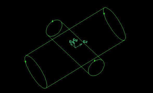

按浪子兄说的做大家看一下问题出在哪里
先建立两个圆柱体
呵呵小强
呵呵小强
256

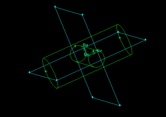

发表于 2012-5-8 22:14:40
建立两个平面
呵呵小强
呵呵小强
256

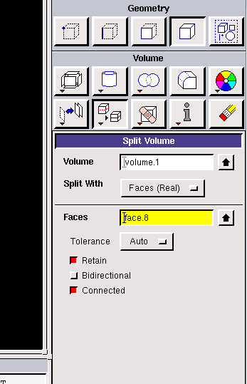

发表于 2012-5-8 22:16:50
split大圆柱体
呵呵小强
呵呵小强
256
发表于 2012-5-8 22:20:16
split小圆柱体,没选retain,最后得到的图形如下
呵呵小强
呵呵小强
256

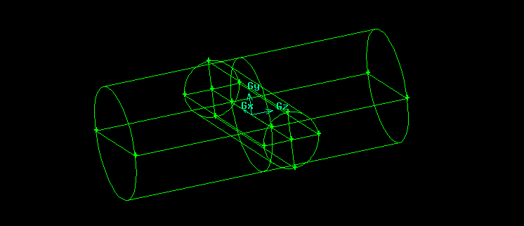

发表于 2012-5-8 22:22:32
隐藏一部分后得到如下,应该都没问题
呵呵小强
呵呵小强
256

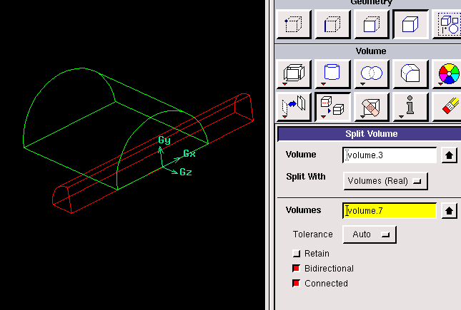

发表于 2012-5-8 22:25:03
用大圆柱split小圆柱选到了bidirectional和connected
呵呵小强
呵呵小强
256

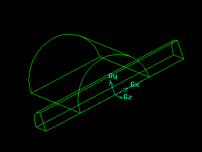

发表于 2012-5-8 22:26:20
得到如下图
