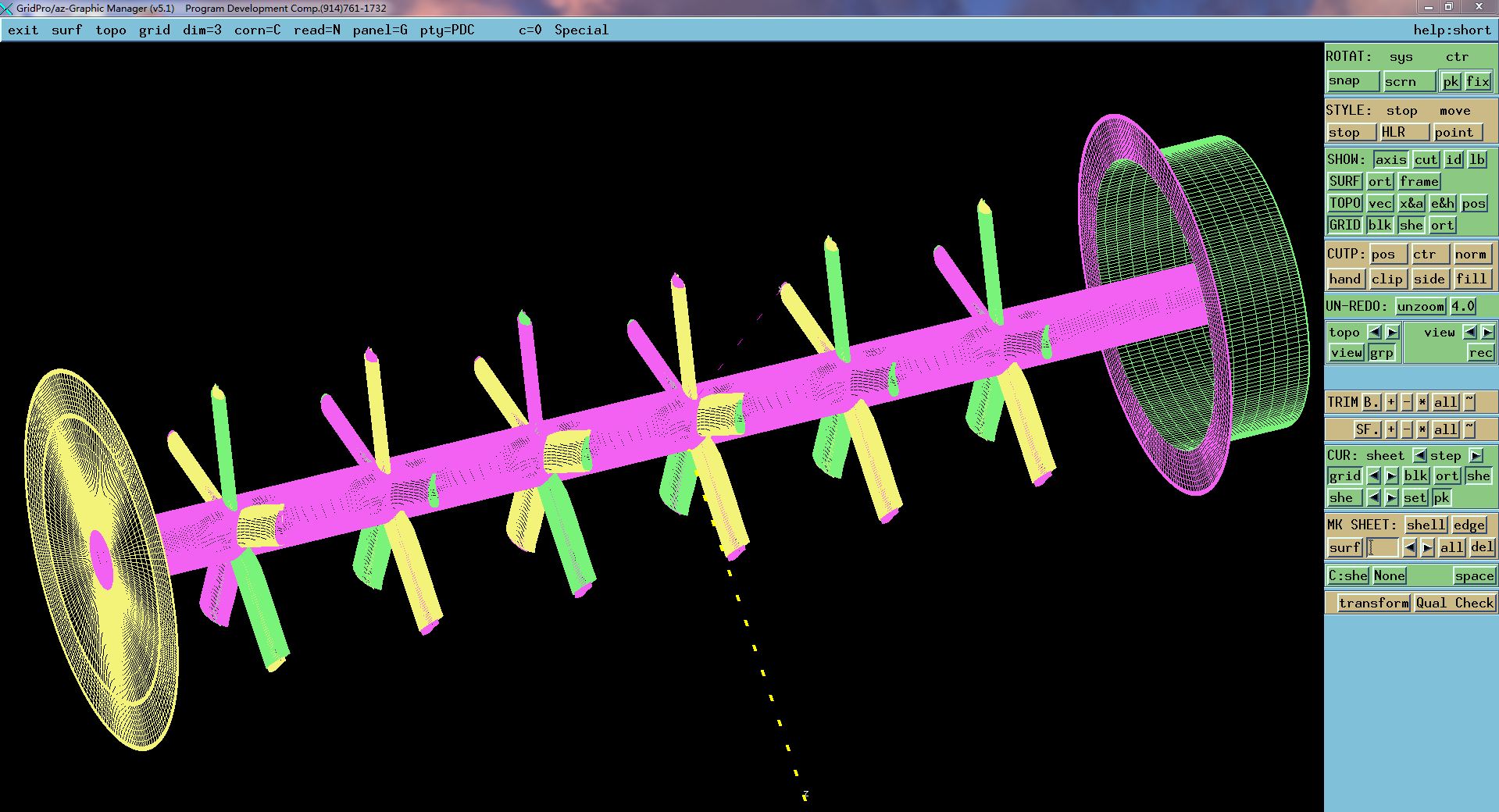

请注意,所有东西都是需要能量的。换热是一部分,但是要让气体流动是需要做功的。根据你给出的模型,我想气动性能不会怎么高吧。说实在的,上面他们提到的直接使用换热器,估计效率比你这个都高。不管你是用什么方法把空气吹进去和吹出来,都是需要能量的。用离心力一样需要消耗能量。还有轴向圆管的气流直接转轴向,其扰动是非常厉害的。节能我不赞同,如果说节约空间这个还是可行的。还有既然是交换空气,那么不管有不有离心力,只要你把空气吹出来了,那么必然有空气进去。想用离心力来平衡吹出的气流的压力,那简直不可能,除非去专门降低叶片的效率,那将是更大的损失。还有这个东西看是简单,其实计算量是非常大的,需要进出口压力,流量等的平衡。想做这个计算的,并且要得到相对准确的结果,起码得着个20多个G内存的机子或者用服务器集群吧 |
