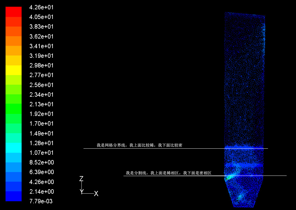

发表于 2011-4-14 15:36:28
这样,如图所示:出现的问题是在我网格画的比较密的地方,流场比较密;网格划的稀的地方流场比较稀,也就是说流场的疏密本应是根据炉膛结构划分的,现在变成了以我划网格的疏密来决定了,不明白为什么。。。。

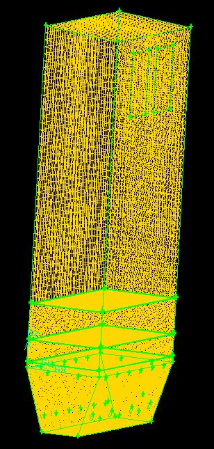

发表于 2011-4-14 15:41:31
回复 47# 郭宇龙 的帖子
对比一下,这个是我的计算结果对应的Gambit中的网格图

发表于 2011-4-14 15:55:12
回复 47# 郭宇龙 的帖子
你这个只是显示的问题。
如果你用Tecplot解决不了,可以用Fieldview等其他软件,均匀显示矢量。

发表于 2011-4-14 16:05:22
你的模型里也没有那些管子啊。

发表于 2011-4-14 16:15:47
回复 49# znon 的帖子
这样的啊,谢谢znon兄弟,我先下个Filediew尝试下,不知道这个好不好用,现学现卖不大好上手啊~~~~~~

回复 50# xrs333 的帖子
呵呵,333兄弟好。暂时把管子拆掉了,只留下了水平方向的3道狭槽,因为怕模型复杂不知道错在哪里,所以从简化的做起,排除问题,然后再上这些管子。
