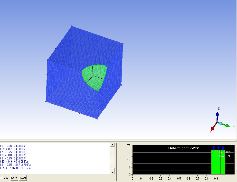

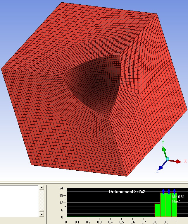

45楼过渡不太自然,可以再修改一下,如下。
5超7
5超7
7071
发表于 2012-2-16 18:21:43
浪子大哥好厉害啊!你的意思是不是说外O—grid是不是该再做得大一点?
浪子轻狂
浪子轻狂
9578
发表于 2012-2-16 21:18:27
不是大一些,是两个边做到基本与那条曲边平行,保证网格有良好的长宽比和正交性。
5超7
5超7
7071
发表于 2012-2-16 22:30:16
哦。。。了解了,弱弱地问一下,如果不加O型网格,直接三刀把角上面切掉的话,是不是质量会比较高啊?新手别见怪啊!
这是我师兄画的。。。
浪子轻狂
浪子轻狂
9578
发表于 2012-2-17 08:12:33
我没做ogrid,所以,你说的方法自己可以试试。
