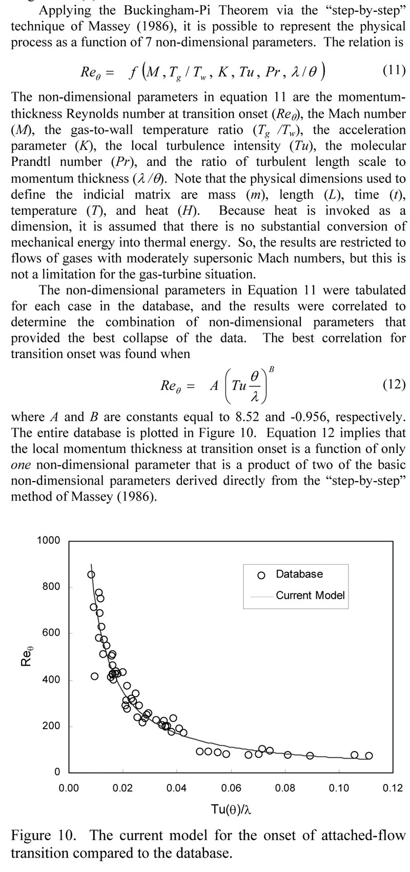

关于04世博涡轮叶片的ASME用PI定理作指导推出新的内容的疑问
梅西分步法所推出的方程也是一群无量纲的集合有7个之多,我们关心的是第一个参数,Re =f (M , T / T , K , Tu , Pr,λ /θ),文中假设了无机械能热能之间明显的交换,那么结果只与M相关,这么说恰好验证了通流在前面的说法,对于有粘可压来说,表征的无量纲数就是Re和M,但这不足以表示笔者对所研究对象的赞同(可能是对于精度仍未满足)从而提出了新的无量纲整合法,再一个新的方程中我们看到了两个无量纲之间的乘积整合成了一个新的无量纲参数,我也不知道具体的意义是什么,引入了A和B两个常量,这个方程恰好较好的拟合了理想曲线(姑且这么叫,其实就是比较的东东吧)这个拟合状态时强于原始的效果的,那么笔者便认为他找到了新的度量方法,当然后来他也根据这个大作文章,这么理解对吗??
