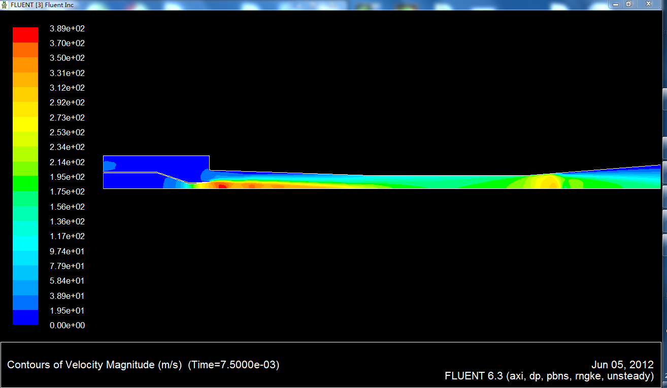

激波在哪里?看起来已经出去了。出口都成了超音速流动了。这时,这个引射器的性能如何?

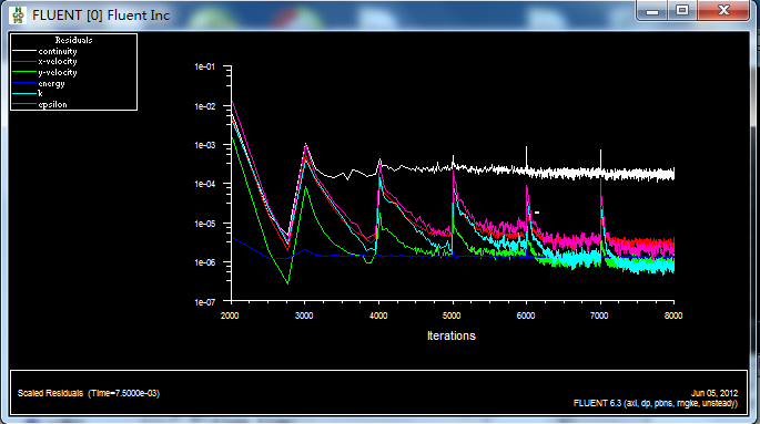

版主,我将原来的设置改了,用的基于压力的非定常求解器,而且用的是piso算法,背压直接改下,改成引射流体压力,算了0.005s后,速度场基本稳定成图中形式,这样的的情况下,能不能改回原背压?
还有就是想问一下,对于这种轴对称的形式,在边界设置中的水力直径是写整个的,还是写一半?我的工作流体入口的质量流量一直比我理想的小很多。

应该可以调整背压了。

版主,我调回原背压以后,回流严重了,我又将背压适当调小后喷射器能恢复正常,看来换了喷射器的喷嘴出口尺寸后,原来的背压有点大了,

对于增压作用的流体机械,背压不要调的太快。重要的是特性。并在此基础上,评估设计是否合理。引射器是靠气流的掺混而产生压升的。所以,掺混的速度很重要,但又不容易算对。我想也许你需要做点敏感性分析。比如通过设定不同的进口紊流度,对同一个工况进行计算。

如何判断 激波已经出去了?
若颜给出的contour大多是速度云图,根据速度较高来判断吗?我记得激波后压力升高,是否应该以压力升高来判断激波的产生,反之,激波消失。

如果只是一个过渡过程,只需要大致看一看马赫数或者压力等高线就可以了。
