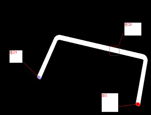

补图
截图如下:

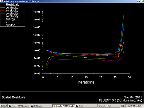

补图
截图如下:

9081
发表于 2011-11-4 09:12:06
我看你用的是隐式格式。对于这样的问题,先用显示格式比较皮实。

发表于 2011-11-4 09:21:31
我想问一下版主,网格对计算结果影响大吗?我的网格数量为180万左右,是四面体网格的
通流
通流
9081
发表于 2011-11-4 09:29:04
一般先用少一点的网格。不过你的计算区域很大,应该说是太大了,所以,180万不算多。
这样的流场很可能不是定常的。所以如果你用定常计算的方法,收敛不会太好的。不过结果应该还是可以用的。

11024
发表于 2011-11-4 09:47:37
原来只看到简图。现在看模型,计算域是太大了。管流,不要那么长,前后弯管都去掉,引射管上游留一段(两三倍管径长度),下游留的长一点(五六倍或再长些)。尽量搞六面体单元。

xrs333
11024
发表于 2011-11-4 10:48:59
那个射流的速度很高,形成强烈的剪切流,所以引射管出口附近以及其下游一定范围内的网格要足够细密。

通流
通流
9081
发表于 2011-11-4 21:08:55
如果是大雷诺数,就是尺寸和流速比较大的情况,而你只关心出口压力和流量的话,网格密度关系不大。因为不管是数值粘性还是实际的粘性,并不影响最后的压力和流量。而且,如果你想要定常解的话,粗网格更容易得到定常解。
出口管的长度我觉得应该在10倍的管径左右,那样比较保险。

9081
发表于 2011-11-4 21:27:07
回复 58# luby5180 的帖子
还是先放点计算结果。没有收敛的也可以。
