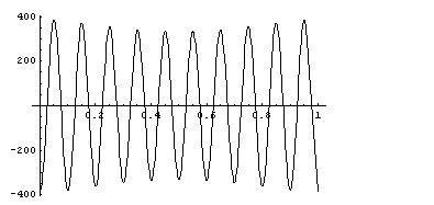

图片需要编辑才能添加,是一个很不好的事情。这里我再给出取到n=20的结果

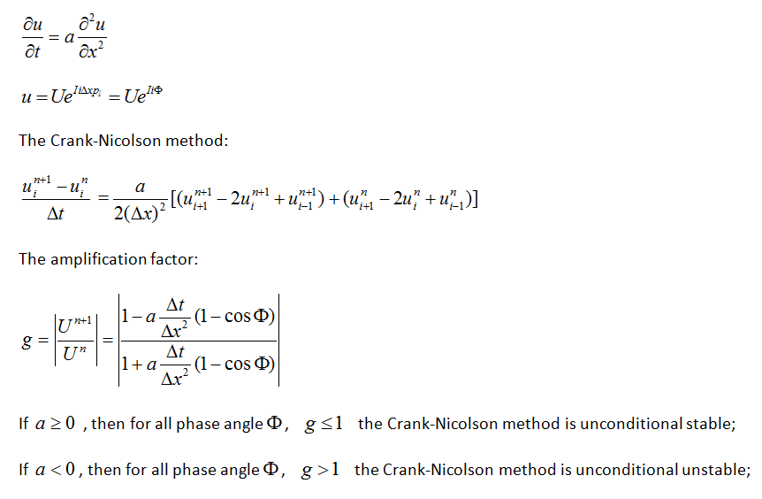

发表于 2014-2-25 10:52:33 | 显示全部楼层
简单分析了一下Crank-Nicolson method在此时的稳定性
[ 本帖最后由 lwd1981 于 2014-2-25 05:03 编辑 ]
