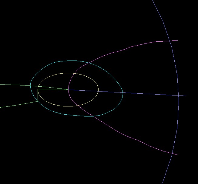

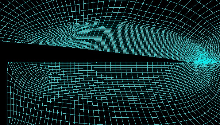

回复 30# a582234617 的帖子
拓扑点生成的 多画几个点就规则了 这个尾部网格也不太好 内部面还得改改

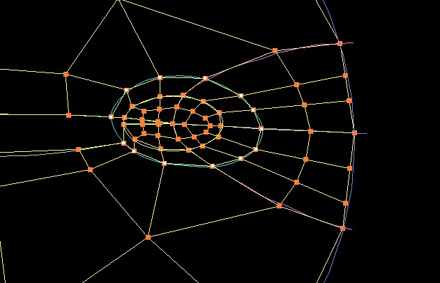

发表于 2013-8-19 17:43:00
回复 31# PQY26 的帖子
貌似很不错的样子 你这个内部面得做多少个拓扑点啊

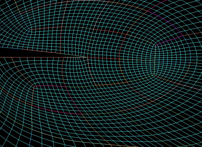

发表于 2013-8-19 17:48:53
这个网格效果要好一点

发表于 2013-8-19 17:59:00
回复 32# milaoshu 的帖子
也就几十个吧 大体形状弄好了 用I键多插几个也不麻烦

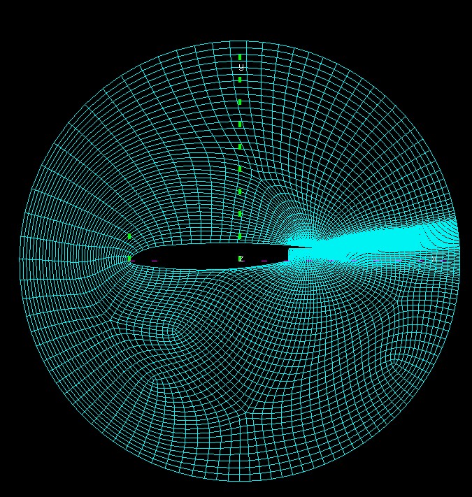

a582234617
a582234617
2181
发表于 2013-8-22 20:06:45
回复 35# milaoshu 的帖子
搞了一晚上,总算弄出来了,就是有点寒碜,估计是我的内部面不够光滑,先发张辛苦的劳动成果,有时间再改改
