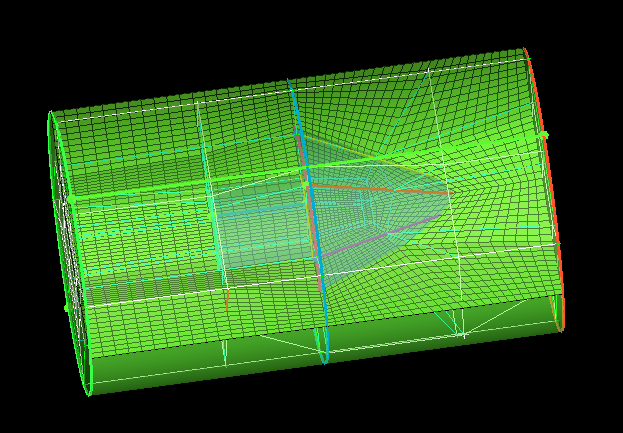

发表于 2013-4-24 11:26:04
中间没挖,显示实体,尖角不管,就出来这个图,是不是太假了

7074
发表于 2013-4-24 13:58:26
回复 31# nanlidani 的帖子
浪子大哥那个中间的蘑菇是划分了网格的啊,你这个貌似没有划分网格呢

277
发表于 2013-4-24 14:14:45
回复 33# 5超7 的帖子
对啊,我这个中间的蘑菇直接忽略了,什么也没搞,等于画了这个圆柱体的网格,呵呵

5超7
5超7
7074
发表于 2013-4-24 14:42:56
回复 34# nanlidani 的帖子
那这样的话,这个模型划分网格的难度就大大降低了,如果有里面的尖角在的话,那难度是有点大的!
