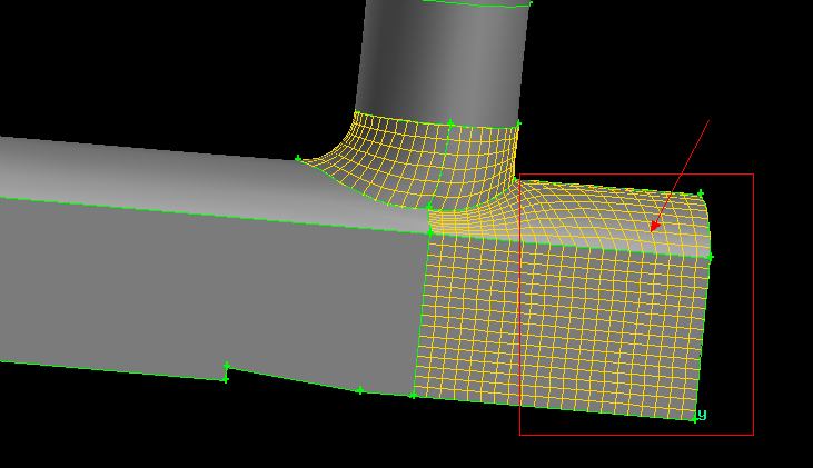

发表于 2012-11-23 17:15:55 | 显示全部楼层
由于先前没看清,加之小鲁同学给的dbs各个块直接是分开的,所以做网格的时候直接用了cooper模式,生成前面第一次回帖的网格,还引得版上的版友讨论。今天特意花时间用gambit重新做了... 首先将竖直的管子与水平的管子相贯通,然后利用split分块,分别划分各块的网格,避免了不对称的interface...生成的效果如下图
PS:1形成贯通体后划分网格的难点就转移到两头的分割出来的块的网格划分(红色框表示的块),会涉及到面上点属性的改变,相对比较复杂
        2 由于比较复杂,所以只做了图中右半边的网格... 左侧没做!
        3.  lx会上传相应的dbs文件
PS  to 小鲁同学: 你的网格我也看了,一般而言,壁面处的网格对解的影响很大,所以为了节约计算时间,往往采用壁面加密网格的方式,而主流区的网格是比较稀疏的... 而你的却加密了主流区.此外,你所做网格的第一层网格高度取得也比较大,得注意看y+是否在合理的范围,选取适当的第一层网格高度....

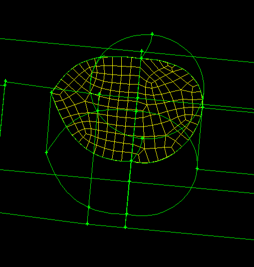

发表于 2012-11-23 17:18:13 | 显示全部楼层
这是交接处的网格(没有调整网格质量)!

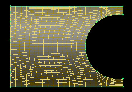

发表于 2012-11-24 21:15:59 | 显示全部楼层
回复 42# 5超7 的帖子
那尖角是这模型本身的问题  我就想不明白 为什么不整成圆滑的体  非搞成那样  我画了下  你看看吧  那小圆面应该和右侧大圆面应该形成一个体  画图成型虚体 就没法办了 应该在之前处理好   这dbs就没画  凑合看吧
[ 本帖最后由 waiwaishaoye 于 2012-11-24 21:41 编辑 ]

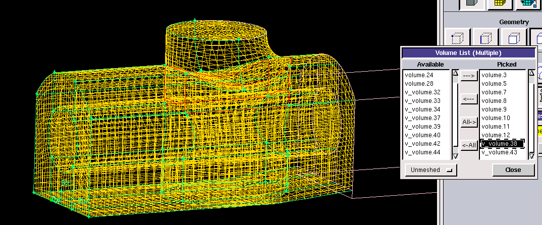

发表于 2012-11-24 23:00:11 | 显示全部楼层
我来跟进一下,顺带提几个问题和你交流一下
你的模型分布思想不错,网格生成得很好,但是你这个网格有点小不足,就是里面有一个体没有生成网格
