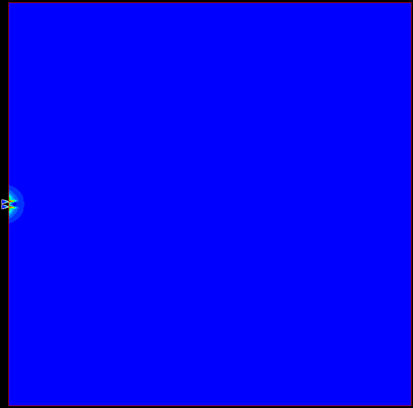

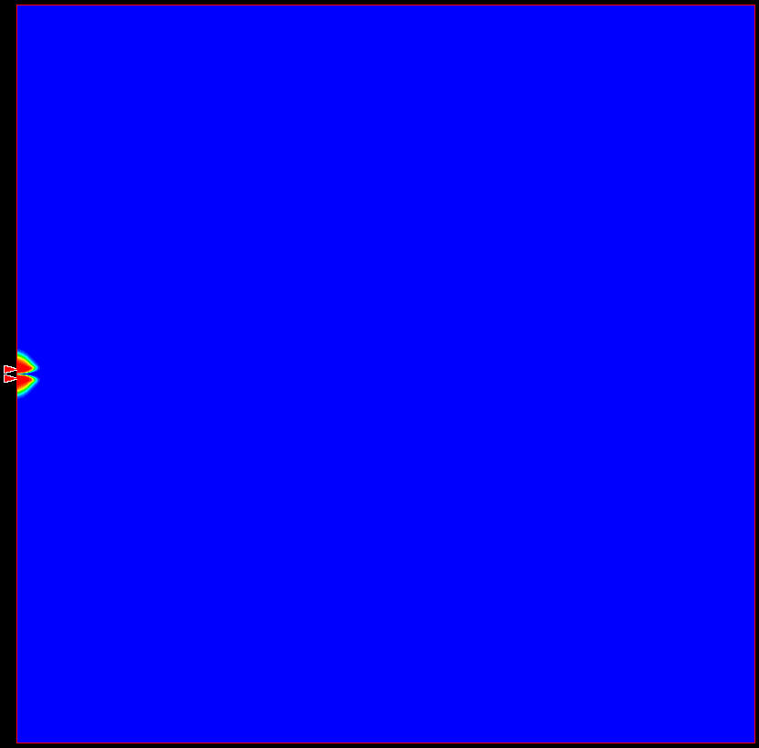

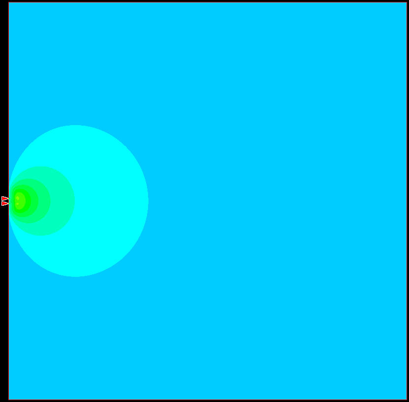

对于不收敛的原因,有一些粗浅的认识,请各位指正:
1、网格质量不好。我利用gambit建模、划分网格,导入fluent后,输入命令grid quality 显示出一个值,这个值是不是有个最优范围?以此可以判断网格质量。
2、边界条件设置中,对于pressure-outlet,k和e的值采用的是默认值,有些文献中设置的是k=0.01,e=0.007等,不知道在这个问题中如何计算?
3、solution中的设置是piso,其他的都默认,不知道对于这个问题,差分格式及精度如何选取?
4、全局初始化时,压力是1.01e5pa,水的体积分数是1,其余默认;patch时,喷管内压力是20e6pa,水域是1.01e5pa,体积分数是喷管内0,水域1。初始化时,k和e是否和边界条件的设置一样?
5、时间步长dt<=计算域内最小网格尺寸/计算域内最大速度。计算中最小网格是0.01m,从计算的结果看最大速度是几十米/秒,所以时间步长取为1e-4s,不知是否恰当?
6、操作压强设置为0,坐标为始终为空气的一点,没有考虑重力。
请各位指正,谢谢 |
