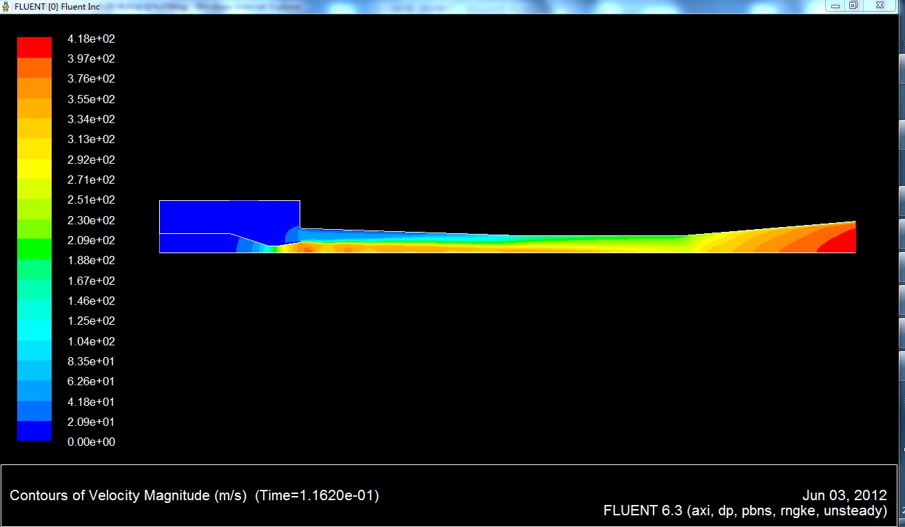

版主,我现在是想让扩压器里的高超音速流流出扩压器,好进行稳态计算。可是它流不出去,应该怎么设置啊

发表于 2012-5-24 10:21:10
回复 37# nickchen0625 的帖子
降低背压,这样的话,激波会从出口出去。不过这时候大部分的流动都成了超音速。
你也可以增加背压,把激波推回去。
要是我的话,我会计算一系列的背压,这样你就有了这个引射器的性能曲线。这时候,你才能评估引射器的性能。

回复 38# 通流 的帖子
谢谢版主的解答,但是我不想改变背压,因为这是别人的设定参数,如果不改背压的话,还有其他的方法让激波流出去吗

发表于 2012-6-3 11:51:07
我将背压改小试了好久还是没效果
版主,我改小了背压(首先改成引射流体的背压),但是激波还是没流出去,而且增大了时间步长,由原来的0.0006s变成了0.1s,而且把背压改成了0,也没给我流出去,这个是什么情况啊,
