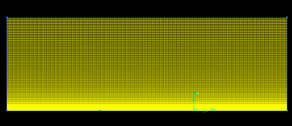

我没事算了一下,分享一下结果:
计算前准备工作:Re_L=3×1.2/1.486×100000=242261,层流,平板末端边界层厚度大概为δ=0.01219m,根据了解的流动状况估算一下第一层网格厚度以及网格层数,另外需要预判一下各处网格步长,避免网格长宽比过大。根据对称性,可以画一半流域以减少计算量,网格数目360×100

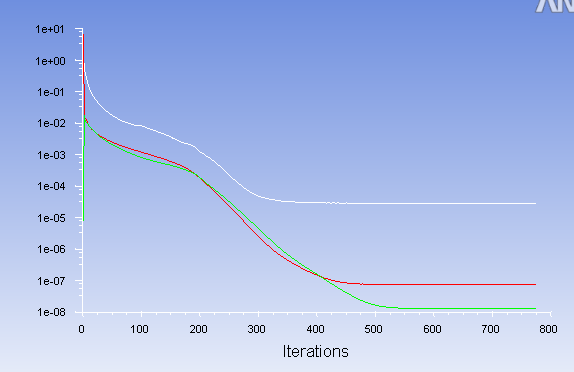

边界条件设置:左边速度入口3m/s,上边和右边压力出口,一个标准大气压,下面split成两段,前面设置symmetry边界,后面为wall。采用simplec算法,为了加快计算,松弛因子根据经验可适当调整,动量采用二阶迎风格式,残差曲线如下。
[ 本帖最后由 浪子轻狂 于 2011-12-31 07:50 编辑 ]
