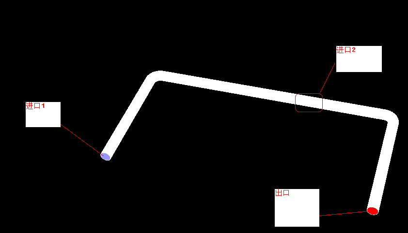

求助:引流模拟
5
/ 5 页
下一页
楼主:
luby5180
求助:引流模拟
通流
通流
9081
发表于 2011-11-3 20:38:36

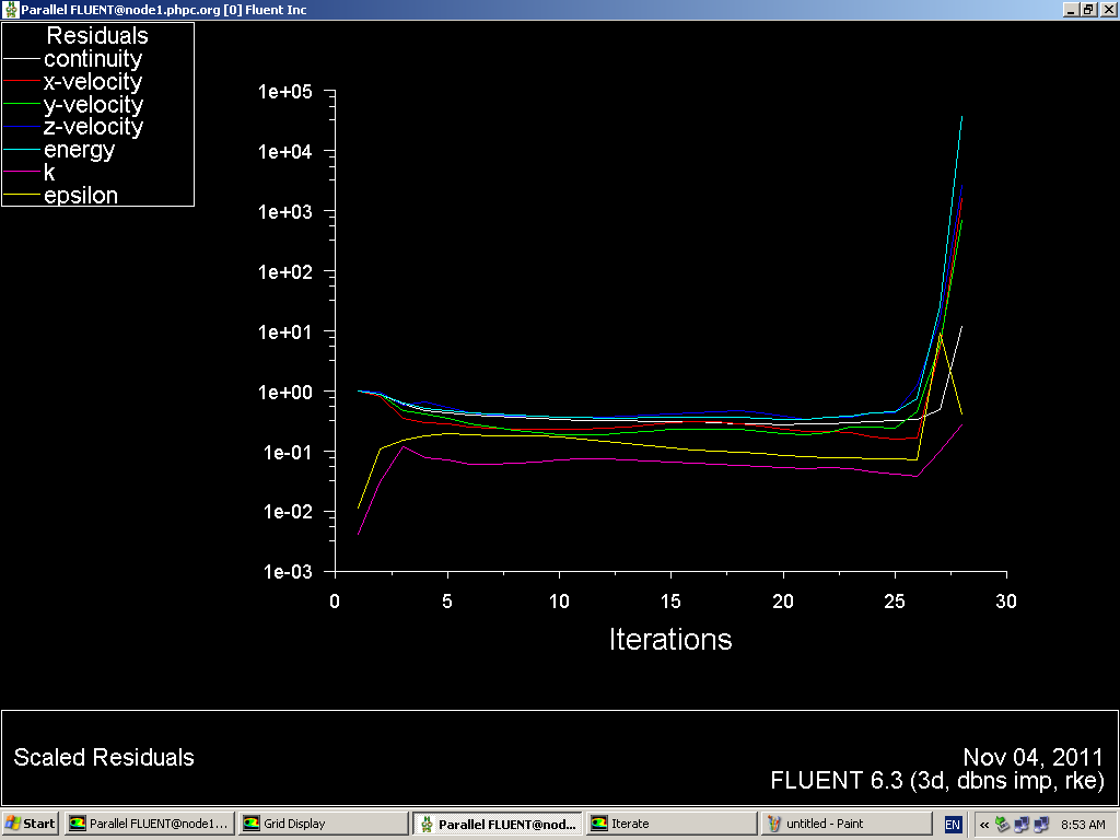

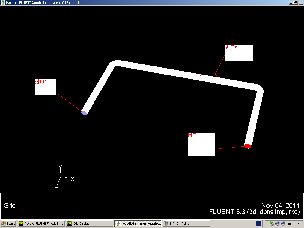

计算域是什么?给个图最好。如果能把为收敛的流场也贴一个上来,就更好了。

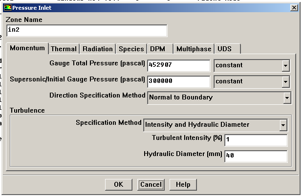

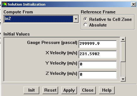

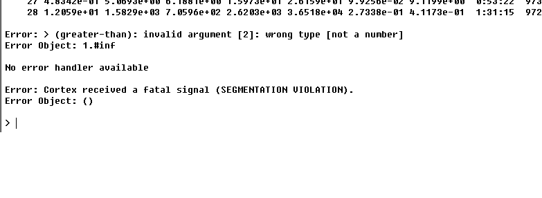

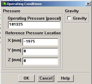

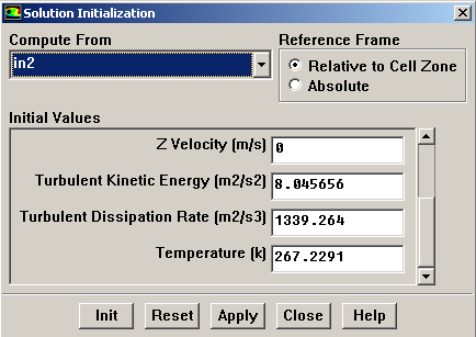

luby5180
luby5180
479

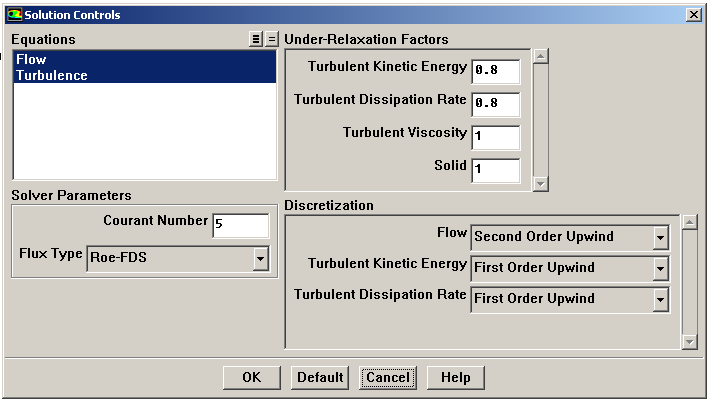

发表于 2011-11-4 08:54:21
计算过程
截图如下:

通流
通流
9081

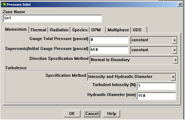

发表于 2011-11-4 09:00:54
回复 33# luby5180 的帖子
这个进口1的总压怎么还是零?
luby5180
luby5180
479
发表于 2011-11-4 09:01:56
计算过程
求版主和各位大侠帮忙看看,这是什么原因呢?在线聆听。。
luby5180
luby5180
479
发表于 2011-11-4 09:02:46
哦,我设为630Pa了
