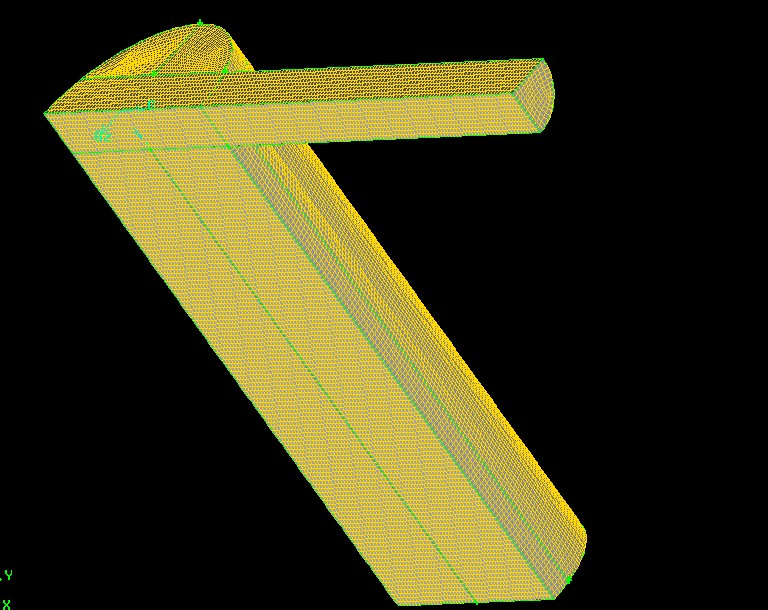

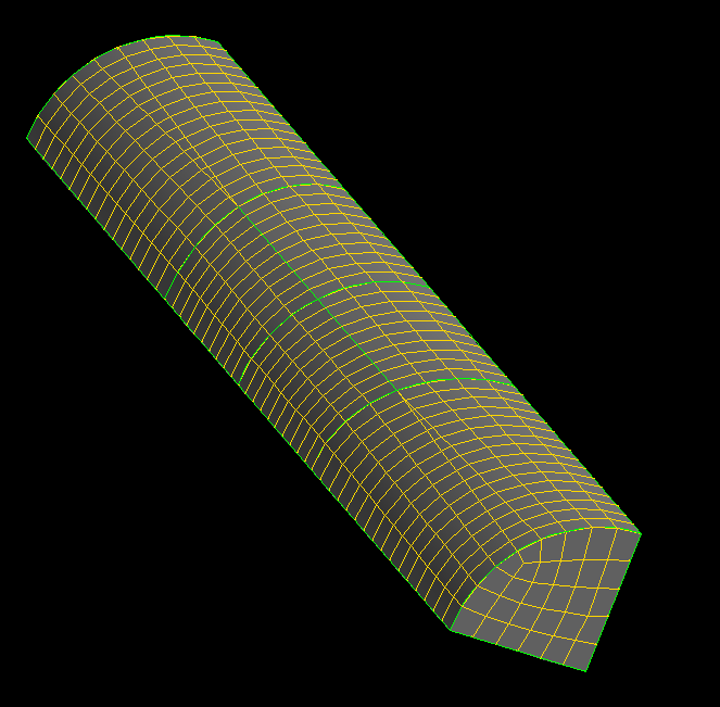

谢谢浪子兄啊,按照你的方法画的,不知道这样可以不?
发表于 2011-10-9 21:38:51 | 显示全部楼层
刚忘了传截图了。。。。。

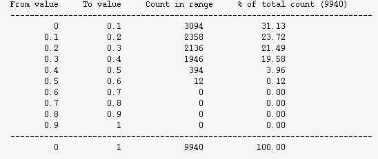

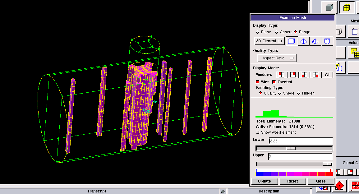

原帖由 onebyte 于 2011-10-9 20:32 发表

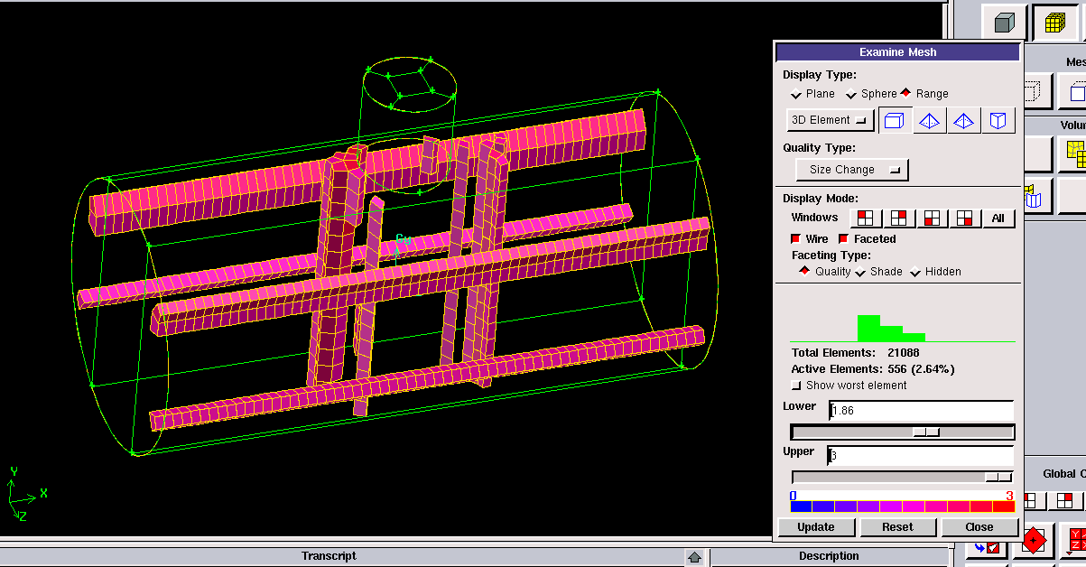

EQUISIZE SKEW的质量如果象你的那样我个人感觉已经可以了,你的SIZE Changed和Aspect Ratio如何?也贴上来看一下吧
这是长宽比的

这是size changed的

我有一个问题,浪子大哥没有一开始就把小圆柱体合并了,画网格的时候把整个小圆柱体保留了下来,这样会不会影响流体的运动
 楼主| 发表于 2011-10-10 08:50:08 | 显示全部楼层
当然不会,输出网格时,gambit会自动把两个区域合并为一个fluid流域

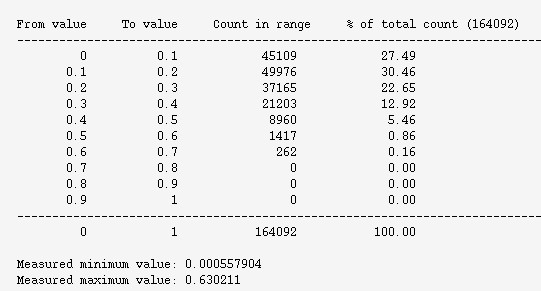

发表于 2011-10-10 11:18:51 | 显示全部楼层
这是网格质量!

这是两个喷嘴的模型画法,四个喷嘴的模型可以画出来不?

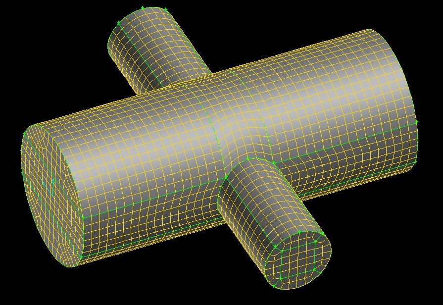

发表于 2011-10-10 11:55:04 | 显示全部楼层
原帖由 浪子轻狂 于 2011-10-8 21:33 发表
在合适的地方建立三个相互垂直的圆面,并用这三个圆面分割大的1/4圆柱,这三个圆建在哪个地方合适?希望大家多做练习自己摸索。懒惰不是错,动动手就能整明白的小case也懒得做就是你的不对了。
专程上来感谢浪子兄的无私分享!!
我已经成功划分出漂亮的hex网格喽
关于这三个圆面的位置问题,我研究后发现其实是很讲究的----它会影响到网格的质量!
 楼主| 发表于 2011-10-10 11:58:56 | 显示全部楼层
回复 38# 5超7 的帖子
马列主义都不能做到放之四海而皆准,何况一个小小的分区思想,没有画遍天下无敌手的分区思想,方法要灵活运用,四个喷嘴的要换一个思路
