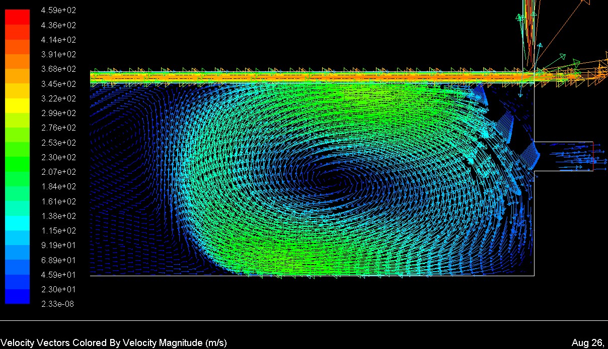

回复 29# 通流 的帖子
补上了流场图
cuimin126
cuimin126
650
发表于 2011-8-26 11:18:52
流场2
流场2

发表于 2011-8-26 11:46:57
这么小出口,流出去不容易。要是假设只有空气在里面流,进出口流量算出来不知道能平衡么。

发表于 2011-8-26 13:56:42
回复 33# shirazbj 的帖子
是平衡的,出口管径太小应该是造成漩涡的一个结构上的原因。
通流
通流
9081
发表于 2011-8-26 16:03:56
回复 34# cuimin126 的帖子
哪个流体力学原理让你得出这样的解释?

发表于 2011-8-26 16:35:36
回复 35# 通流 的帖子
版主 我如果说错了您直说啊!
cuimin126
cuimin126
650
发表于 2011-8-26 16:37:48
回复 35# 通流 的帖子
我自己搞不清楚才拿来讨论。

发表于 2011-8-26 16:39:55
先建立一个基本正确的模型,然后再试图解释结果和改进模型。

发表于 2011-8-26 20:23:26
我想,把密度图和旋度图画出来的话,也许你就明白了。

发表于 2011-8-26 20:23:45
结构有折转,形成漩涡很正常,
不过看你的流场,涡区的流速比其他位置要大一个量级,
不知道合理不合理,

发表于 2011-8-27 10:16:54
回复 42# seaharrier 的帖子
这也是我所担心的,不知道底部的那个热源(wall,1923K)到底对其影响多大。

发表于 2011-8-27 10:25:10
热源本身不应该产生漩涡。造成漩涡的应该是上游来的旋度(上游可能很弱)在下游聚集。有点类似马蹄涡的形成。出口比较小,估计大部分出去的的都是其中一股的气流。
