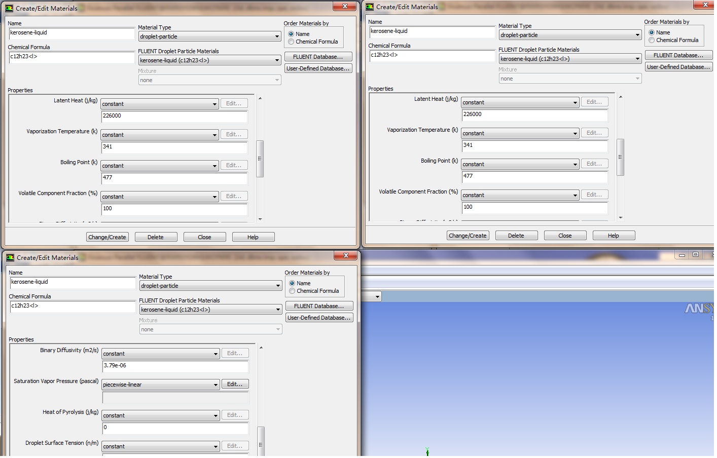

看到了饱和蒸汽压了。
现在有点不明白的是,为什么颗粒用非稳态计算,这么不容易收敛呢。
之前用稳态计算,几乎没有什么问题,而且连续相的计算也很顺利。
到了非稳态,即使不加入破碎和蒸发,连续相的计算上也很不容易收敛。
各个参量的设置不相匹配吗?物性,时间步长尺度,轨迹积分尺度,与流场的耦合……

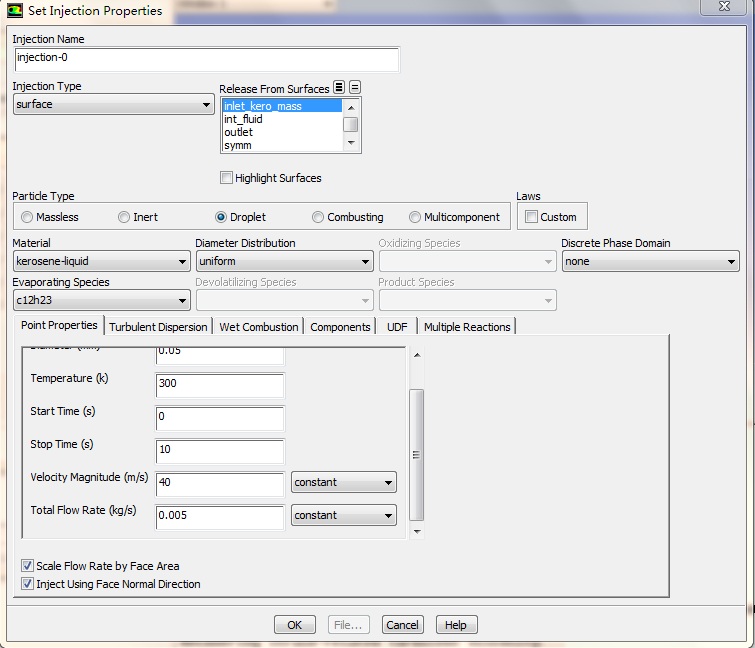

减小求解的时间步长。Number of Continuous Phase Iterations per DPM Iteration 不必那么大,把Update DPM sources every flow iteration选项选中。
莫口
莫口
1398
发表于 2011-5-15 10:37:13
回复 33# xrs333 的帖子
1我觉得时间步长已经够小了,比流动时间小三个数量级了。每个时间步粒子才走一点。
2更新颗粒源的选项已经选上了,而且那个松弛因子取为0.1,看帮助文件里的介绍,感觉这个值比较合理。
3连续相的迭代次数太少的活,连续相流场不收敛就进行下一步颗粒计算,会不会更容易发散啊。这个也是楼主之前问的那个问题,就是,连续相要计算到什么程度再进行颗粒相的计算,比较合理?

蒸发温度是否合理?把droplet material的面板贴上来。
莫口
莫口
1398
发表于 2011-5-15 12:19:18
回复 37# xrs333 的帖子
蒸发温度是材料里给定的,没设置。
