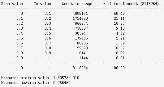

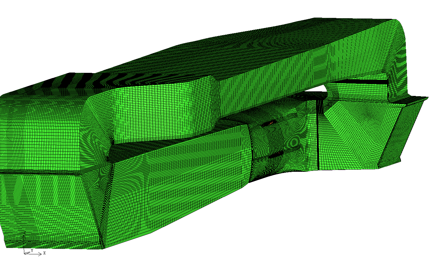

ICEM做网格也有很多选择,如果坐自动网格,非常快,四面体或者hexacore网格,然后加边界层,质量肯定能达到大多数求解器的要求,网格数目可能会比较大。如果用ICEM做手动六面体网格,时间稍长,网格数量能大大减少,质量控制取决于使用者水平。
如图所示的网格就是全六面体网格,分成两部分做的,一部分是有旋转体得部分,一部分时剩余部分。determinant除了两个尖角地方外都能达到0.4以上,尖角地方也能达到0.2,夹角都能大于22.5度,如果几何能够稍作不影响流场的修改,determinant全部到0.3以上,夹角全部到30度以上没有问题。边界层厚度可以比较自由的调整。
