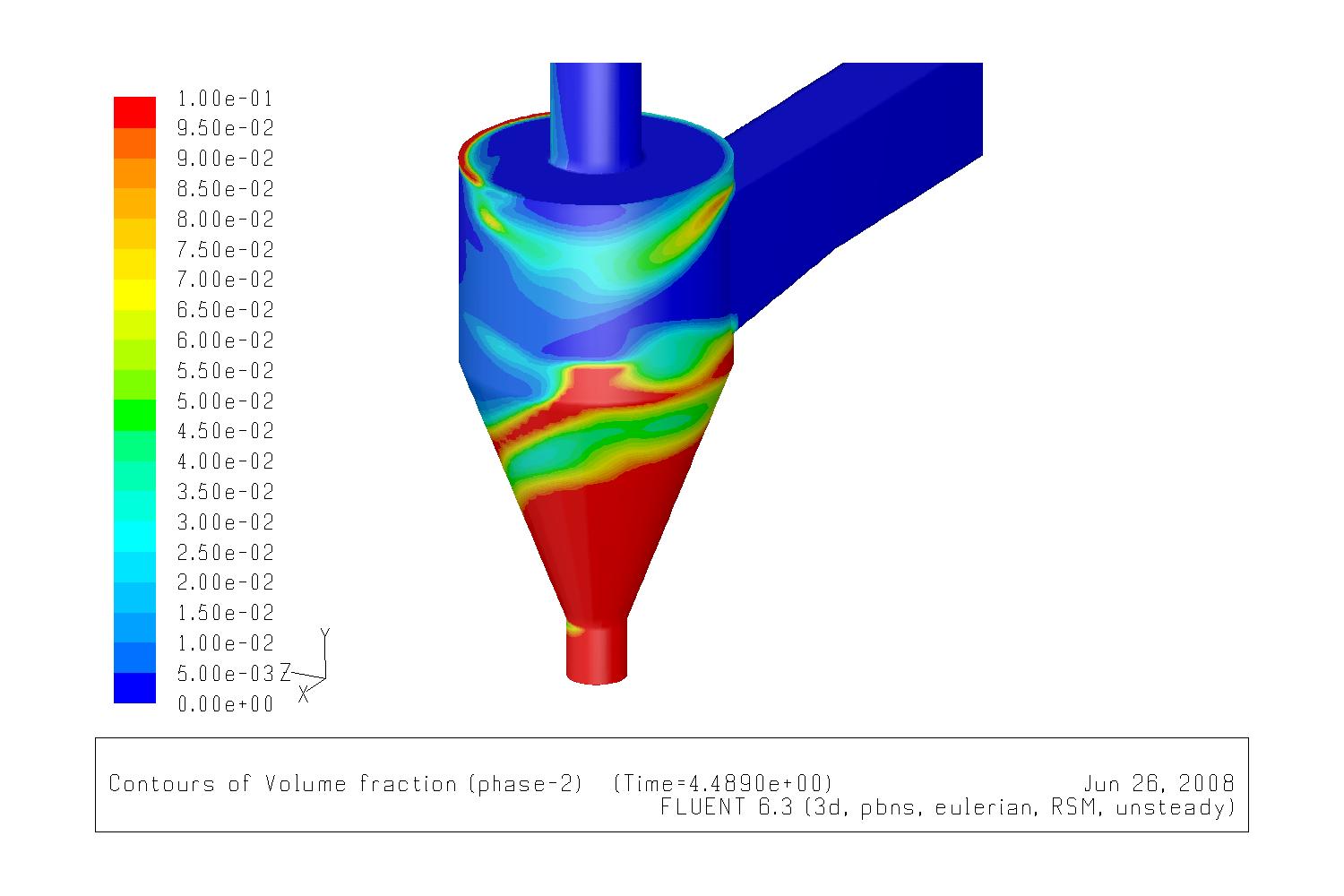

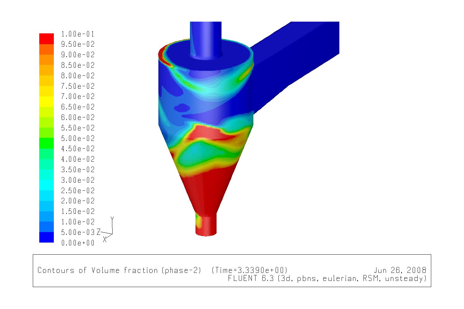

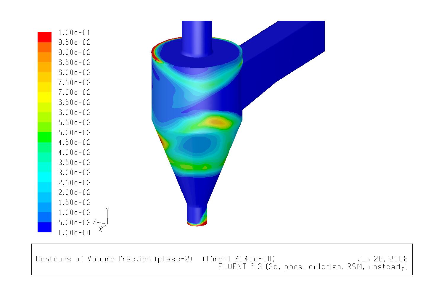

发个08年做的旋风分离器结果,网格找不到了。
动画,太大了,竟然放部上来。
发几张图片吧。

你的是气液两相?用的欧拉模型?

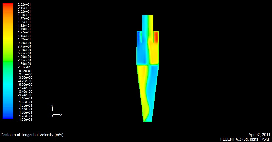

发表于 2011-4-2 08:06:25

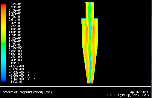

刚跑了一下..DPM model...好像与文献中的有差别。。。

发表于 2011-4-2 09:06:46
回复 19# kldanzz 的帖子
最后一张切向速度,那里怎么会有一条分界线?是不是使用了interface?会造成很大误差的

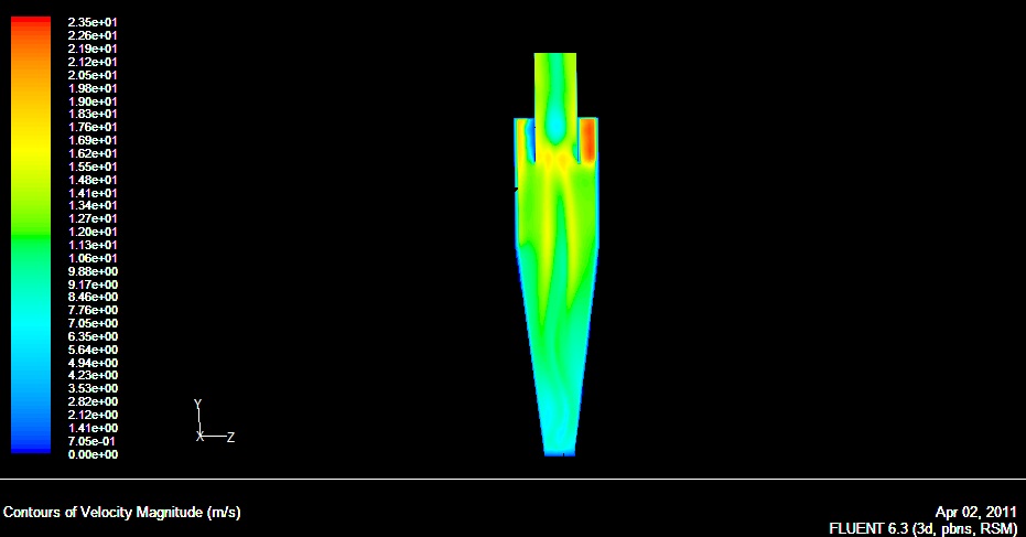

我算的是这样的
kldanzz
kldanzz
358
发表于 2011-4-2 09:16:20
我也不清楚啊。。是不是网格有问题呢。。还是边界条件错误。。
那个面不是interface啊。。是将上面圆筒和下面的筒 split (connected)
2005011lcj
2005011lcj
1613
发表于 2011-4-2 09:23:47
回复 21# kldanzz 的帖子
这样的结果肯定是错的,自己再仔细检查一下吧。

发表于 2011-4-2 09:27:15
回复 22# 2005011lcj 的帖子
是连接体方面错了。。还是什么啊?
2005011lcj
2005011lcj
1613
发表于 2011-4-2 09:30:41
很有可能是网格的错误,不然不会那么明显的分割线,看看有没有多余的面或者线挡在那里

发表于 2011-4-2 09:35:00
回复 24# 2005011lcj 的帖子
重新建过那个部分了。。。上帝保佑能成功啊!时间越来越少了

358
发表于 2011-4-2 10:17:11
奇怪了。。。换了网格。。重建。。。还是一样。。。
好像找到问题所在了。。。rotation axis...再跑跑

气固两相流,粉尘沉积,用mixture模型也可以。

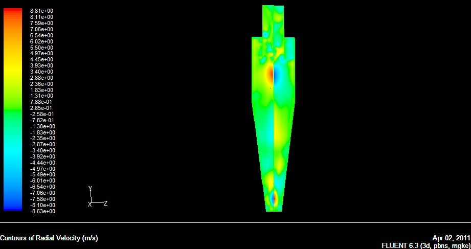

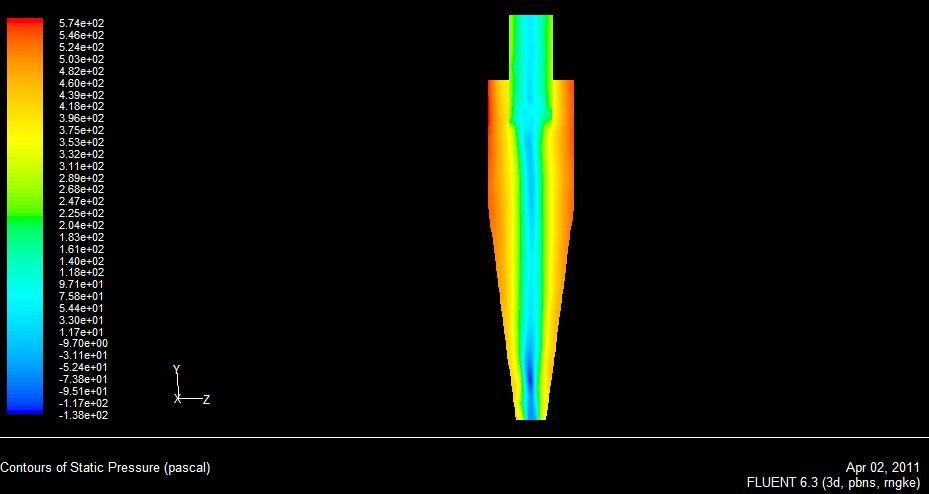

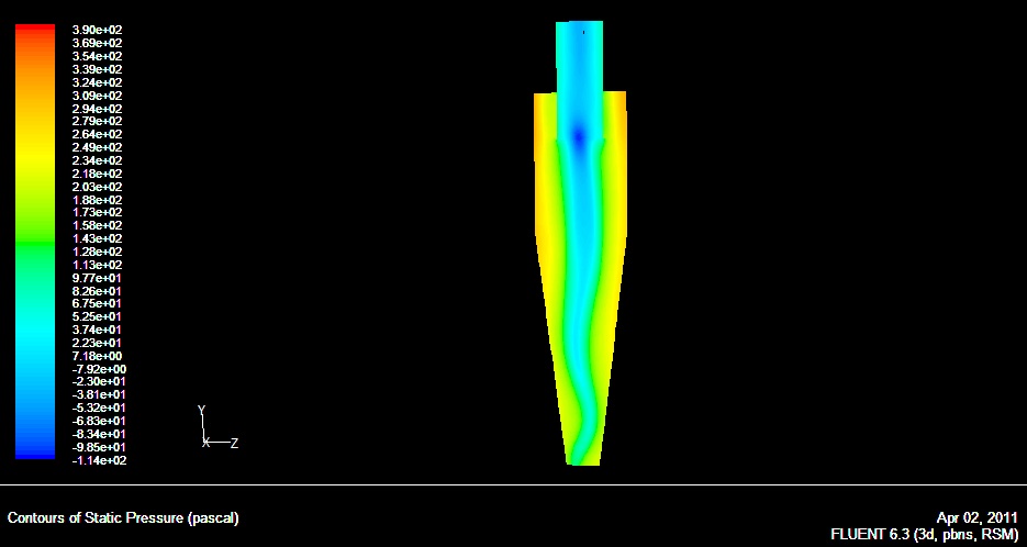

358

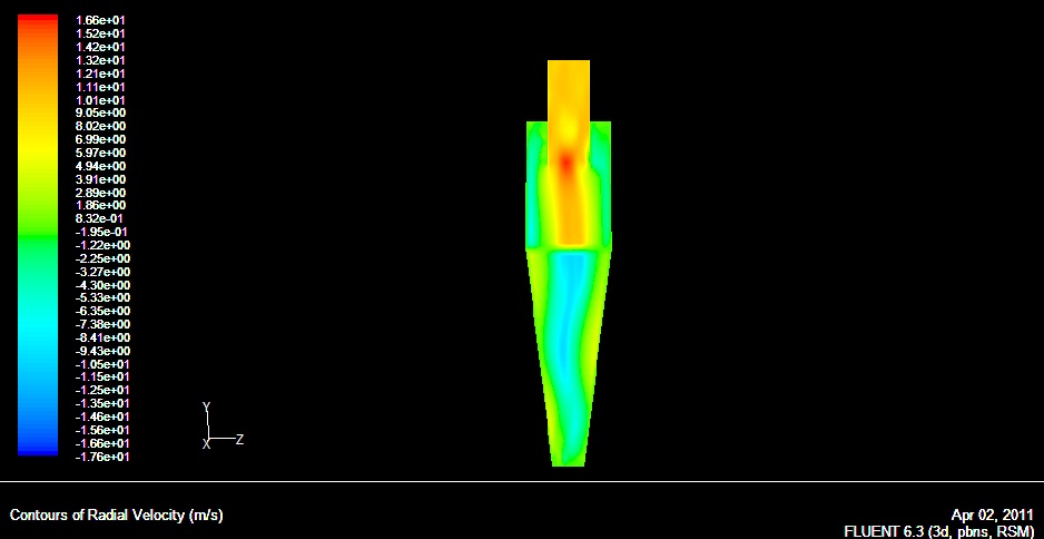

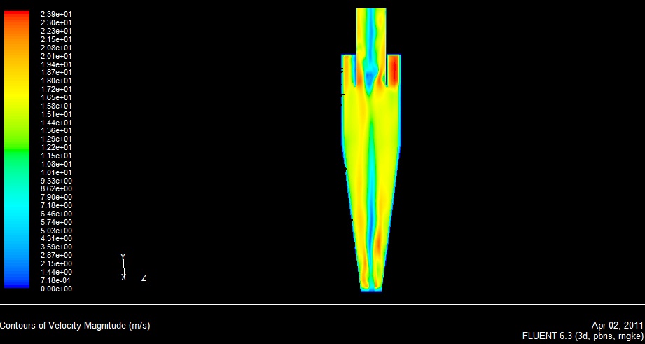

发表于 2011-4-2 12:16:40
重新算过的

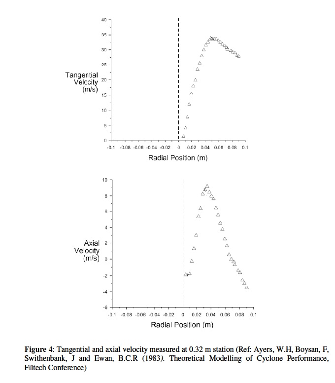

发表于 2011-4-8 08:35:13
请问2005011lcj大大的能算得这样的数据图吗?
2005011lcj
2005011lcj
1613
发表于 2011-4-8 08:56:56
回复 29# kldanzz 的帖子
创建一条线,就可以看了切向速度分布了,surface--》line
