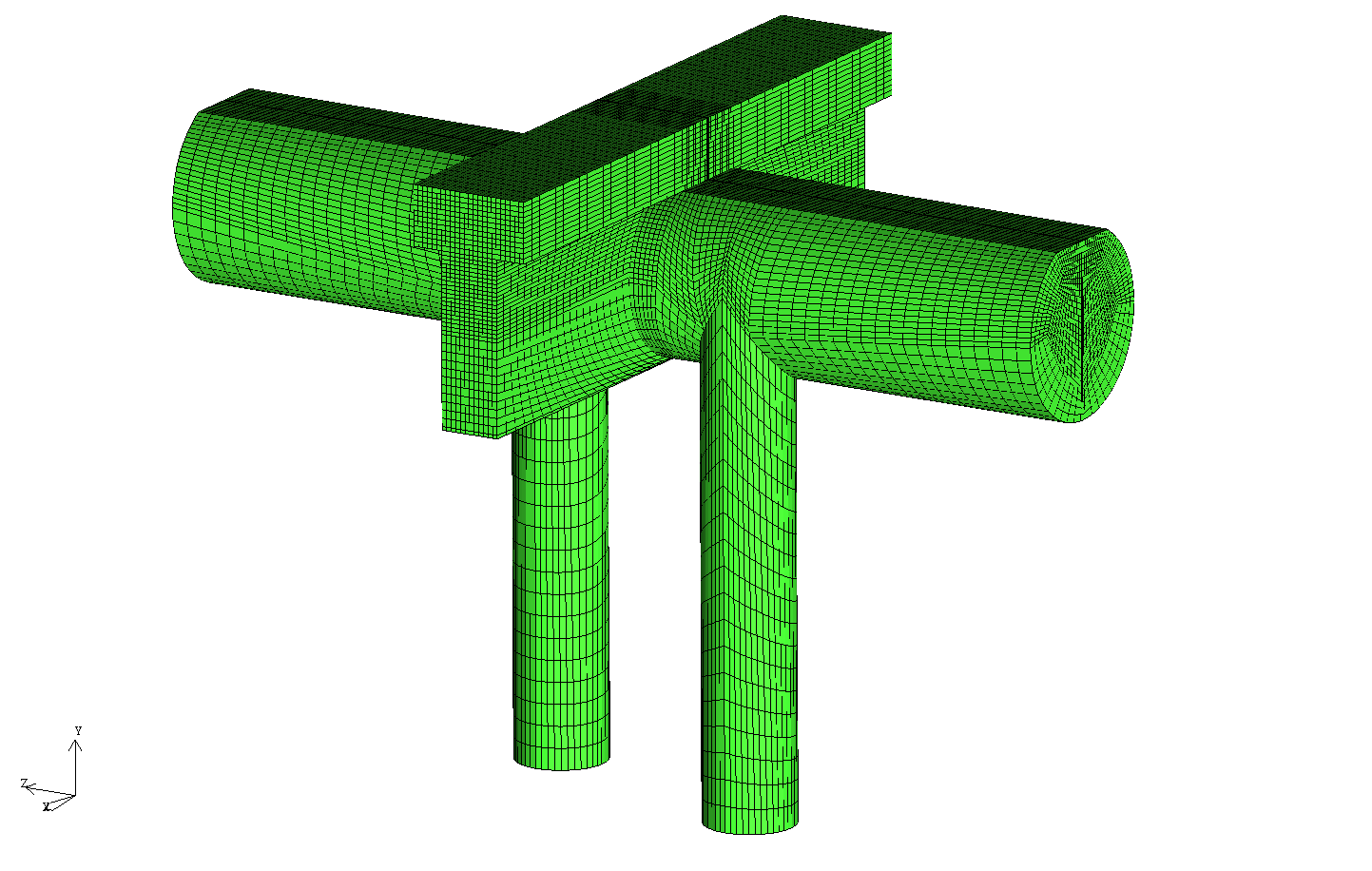

楼主:
xiaoxing
这个模型gambit怎么网格划分成六面体

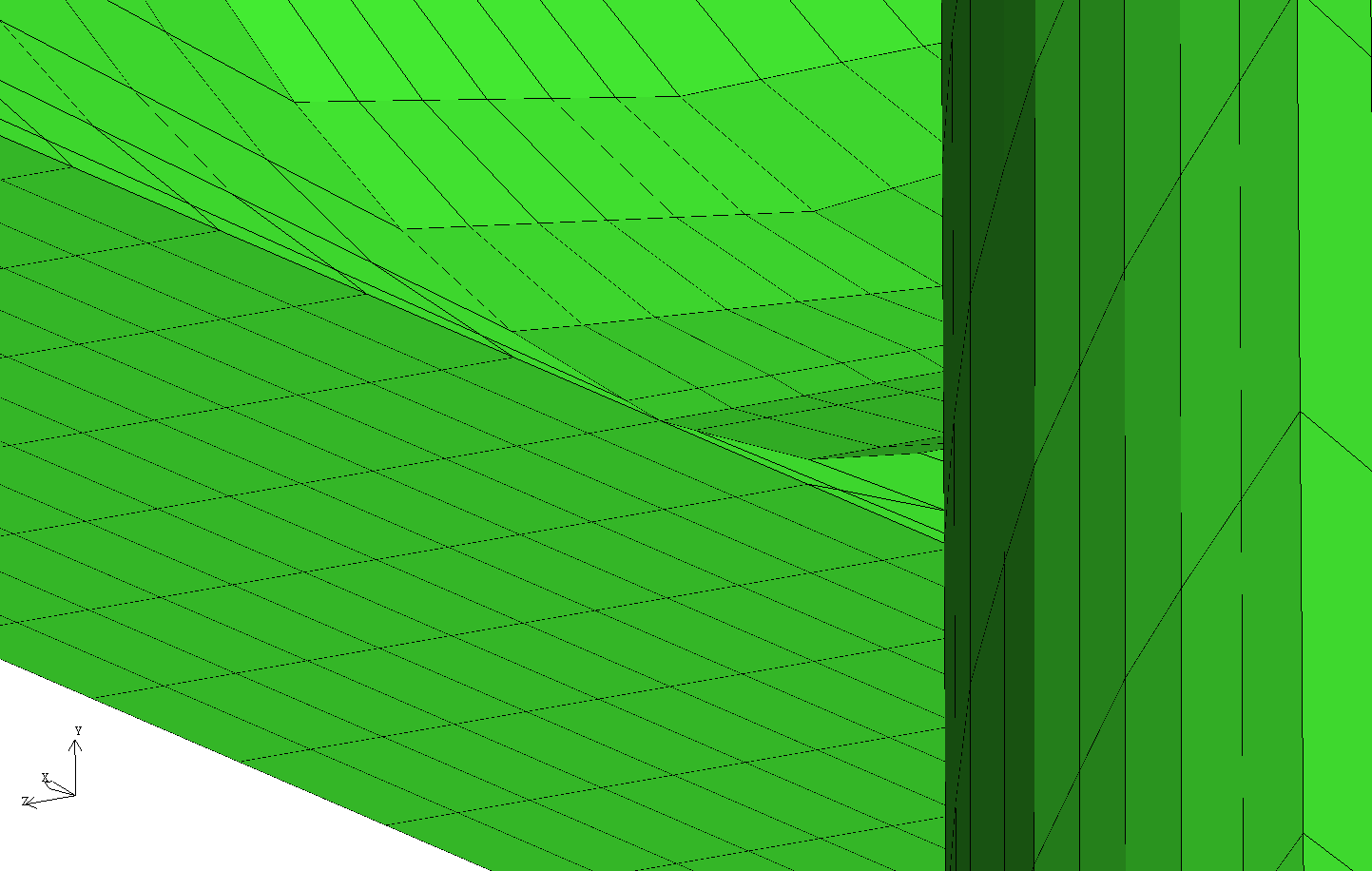

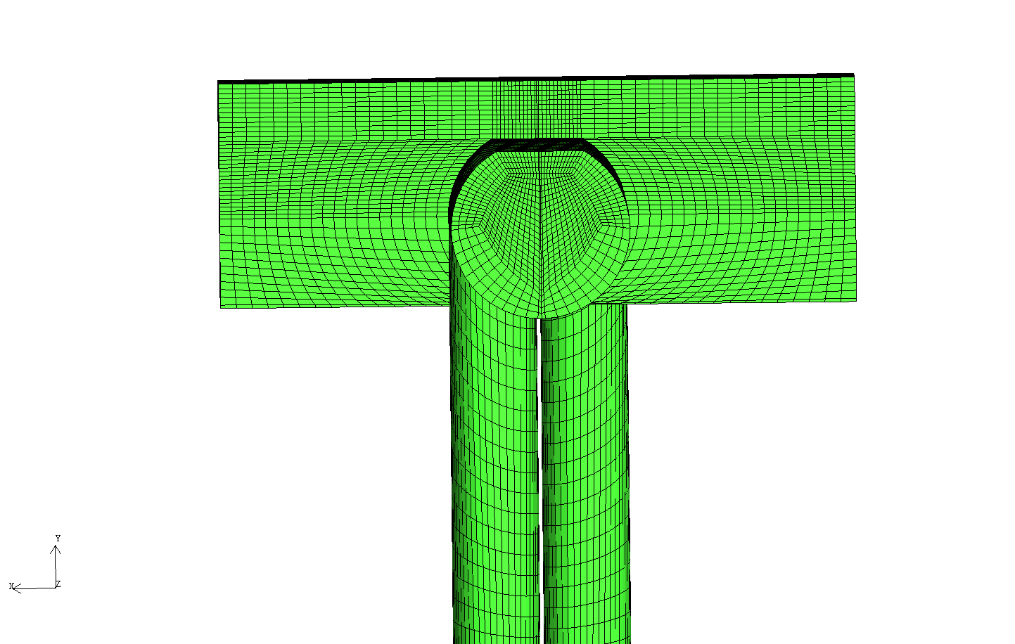

发表于 2011-3-15 18:25:38
回复 1# xiaoxing 的帖子
用ICEM做出来了。不过这种有尖角的几何做六面体网格没有多大意义啊,用来计算的话交叉扩散很大的,不如四面体加边界层啊。
在那个相切的地方几何稍微改一下,角度就不会成问题了。

发表于 2011-3-16 12:30:02
回复 17# 飞翔鸟 的帖子
啊,原来是这样哦,我还一直以为六面体网格肯定比四面体网格质量要好哦,原来像这种有尖角的几何,还不如四面体加边界层啊,多谢多谢啦,呵呵,我是菜鸟啊,谢谢您的热心指点
