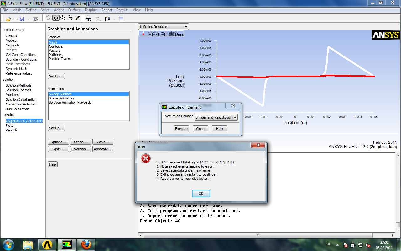

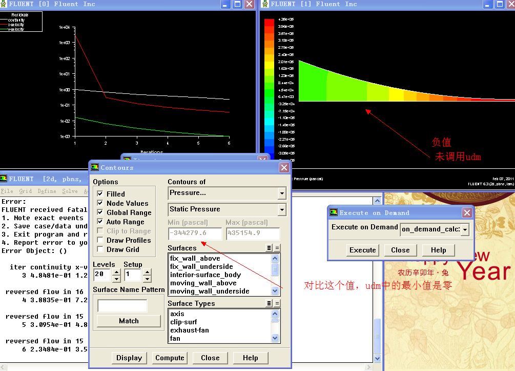

我的调用UDF操作步骤如下:
先编译 UDF,包括Bild,然后Load
将问题初始化 solution Intialization
然后迭代 Run Calclation,按Calculate开始迭代,迭代几步后,再Execute on Demand 下拉菜单中选中UDF,然后Execute,可是总会出错,不知道你是怎么操作的。

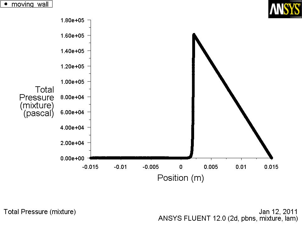

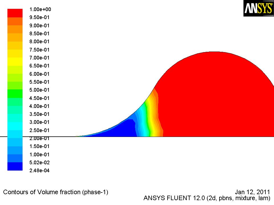

其实我想要解决的问题就是负压力,这是因为我没有用Cavitation的原因,其实一但加入Cavitation(Multiphase-Mixture)见下图,就有气泡产生,那么负压力也就消失了。但是如果用了cavitation,迭代时间太长,而且气泡大小不好控制(因为气泡时刻都在变化),不同moving wall的移动速度之间的压力大小无法比较。
 楼主| 发表于 2011-2-5 23:30:40 | 显示全部楼层
负压力这样就没有了

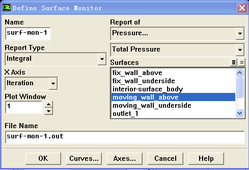

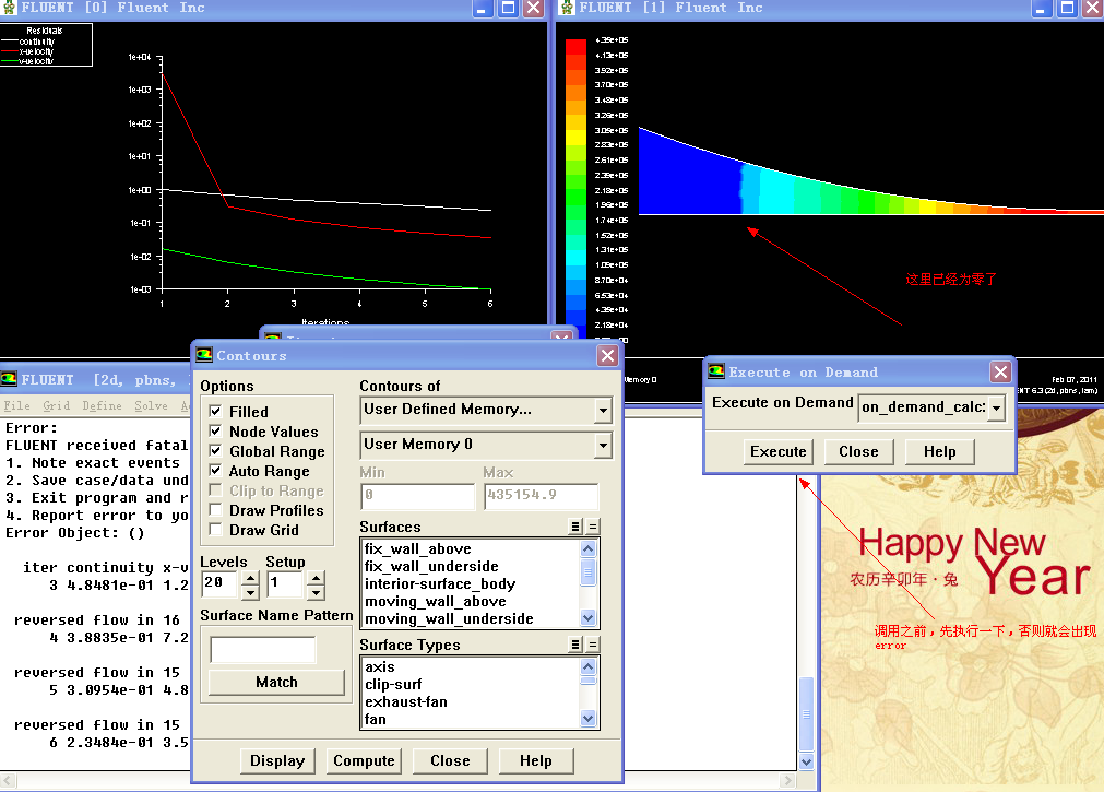

读入cas后,首先进行初始化,然后发现你定义了一个监测,但是使用了绝对路径,Fluent无法使用绝对路径
因此将路径修改
然后将udm加1,(如果先迭代后加1,则会出现你说的错误,但是程序可以继续迭代,再加1,也是可行的)
然后开始迭代,迭代后,调用udm,execute,
显示结果:contour Udm,这个udm就是静压,
press = C_P(c,t);  /* get cell pressure*/     程序在这里获得了cell上的压力,
                        if (press < 1e+05)               利用if语句将上面获得的静压赋值给udm
                                C_UDMI(c,t,0) = 0;
                        else
                                C_UDMI(c,t,0) = press;
显示udm:
[ 本帖最后由 invader 于 2011-2-7 06:42 编辑 ]
 楼主| 发表于 2011-2-7 08:10:18 | 显示全部楼层
太谢谢,现在完全ok了,非常详细的图解和回复,感动
