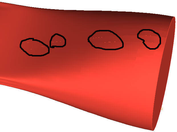

我又做了前后两个截面,然后和曲面组合成了一个体,这一步还没做就发上去了 呵呵。但是组成体之后画网格还是有问题啊
浪子轻狂
浪子轻狂
9578
发表于 2010-8-11 12:38:42
模型检查通不过,不知道你用什么画的,有问题。

发表于 2010-8-11 16:44:39
回复 17# 浪子轻狂 的帖子
用UG画的,我重新给个附件,是生成体之后的,你帮我看看。谢谢啦

发表于 2010-8-12 09:25:27
还是模型检查不过关,表面有很多狭长的裂缝,你是不是精度设置的太高了?

发表于 2010-8-12 10:09:09
回复 21# 浪子轻狂 的帖子
浪子兄说的是哪个地方有裂缝,我用的UG生成的面,你说是什么精度太高导致的啊
浪子轻狂
浪子轻狂
9578
发表于 2010-8-12 11:48:32
回复 22# maok 的帖子
如图,很多狭缝,端面竟然是一次生成的,上面没有点,侧面上有一根没用的线,得先修复了再建一些必要的点才能画网格。另外,这个模型扭曲的太厉害,想得到高质量的网格很难,建议你适当简化一下,就这样画够你喝一壶的……

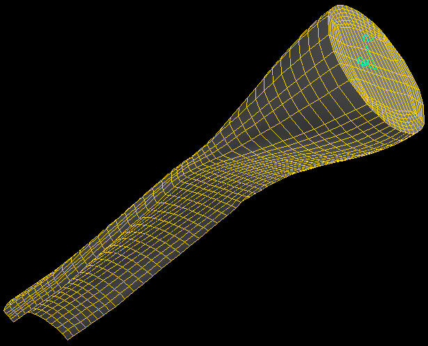

没有用过griden,ICEM四面体上手非常容易,六面体难一些,ICEM手感比较差,稍大的模型拖起来很累,但网格确实做的不错;修面功能就弱了,而hypermesh和ansa在这方面非常好,用来修面非常好使,5、600M的模型拖起来也非常轻松自如。
浪子轻狂
浪子轻狂
9578
发表于 2010-8-12 13:41:23
回复 26# 飞翔鸟 的帖子
修复好裂缝,花几分钟搞了一下,gambit可以搞成这样,你有空上一个icem的网格,我看看效果。
