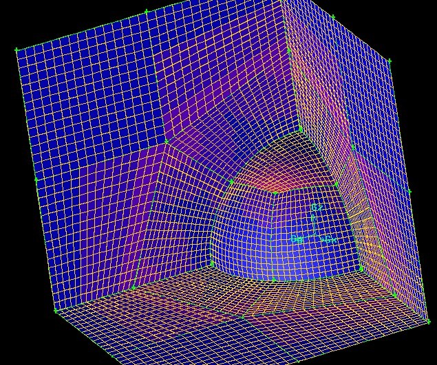

楼主: 浪子轻狂
gambit网格练习,有兴趣的练练手!

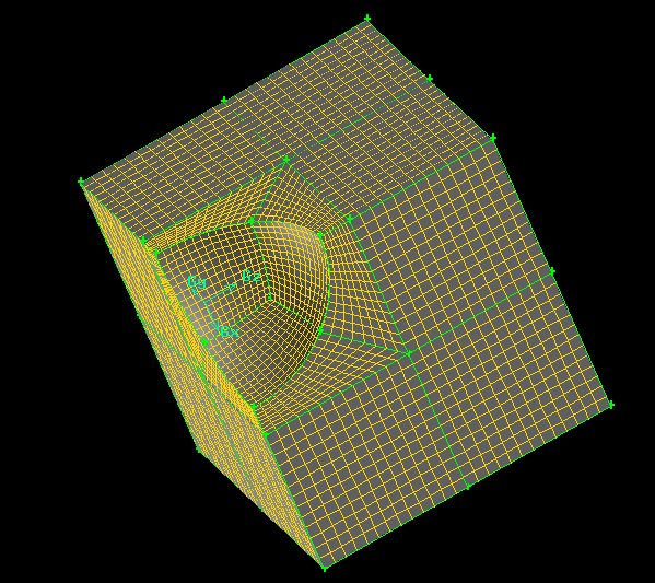

123456+
楼主,麻烦帮我看看这个模型怎么画出高质量的网格,因为我计算完每次都会湍流粘性比过高的错误。
90deg.rar
3.4 KB, 下载次数: 129

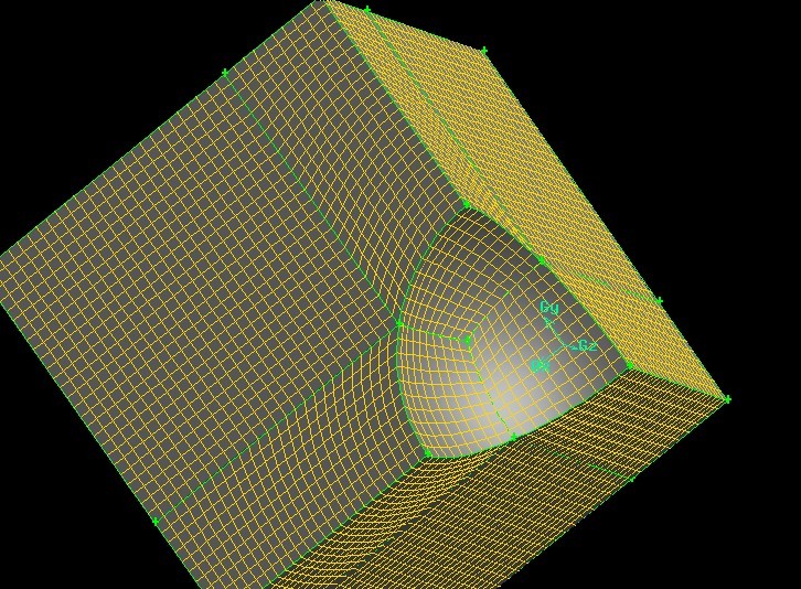

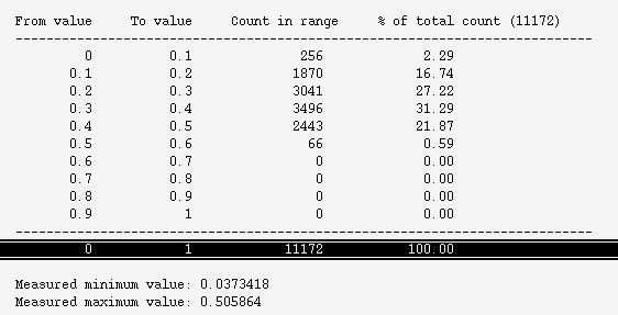

发表于 2010-8-7 17:21:04 | 显示全部楼层
交作业一
交作业啦,
[ 本帖最后由 dgblueman 于 2010-8-8 11:02 编辑 ]

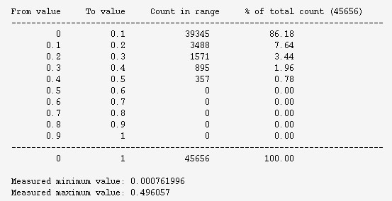

发表于 2010-8-8 11:04:00 | 显示全部楼层
怎么办呢
[ 本帖最后由 dgblueman 于 2010-8-8 18:38 编辑 ]

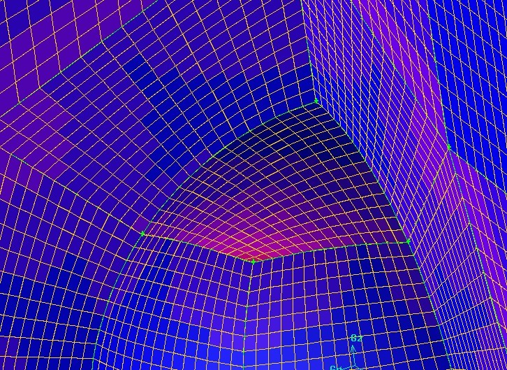

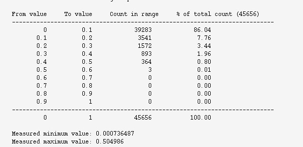

发表于 2010-8-8 18:37:52 | 显示全部楼层
作业二
发表于 2010-8-8 18:41:23 | 显示全部楼层
终于搞清楚了
原来问题出在球面分割不均造成的,应该用点投影在面上进行分割,我原来用的是另外一种方法,造成了点不在球面中心上。所以角度大,质量不好。

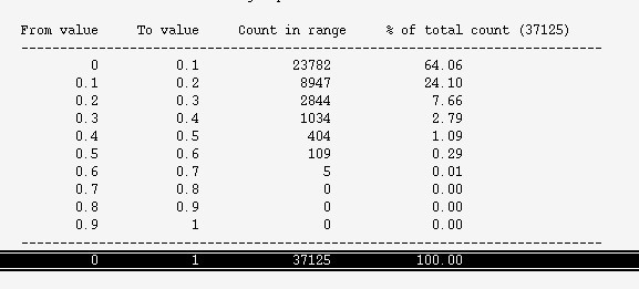

发表于 2010-8-8 21:11:44 | 显示全部楼层
作业三
请浪子兄点评一下
然后再多出点题目,让我们这样的新手练练
先谢谢哈
[ 本帖最后由 dgblueman 于 2010-8-8 21:21 编辑 ]

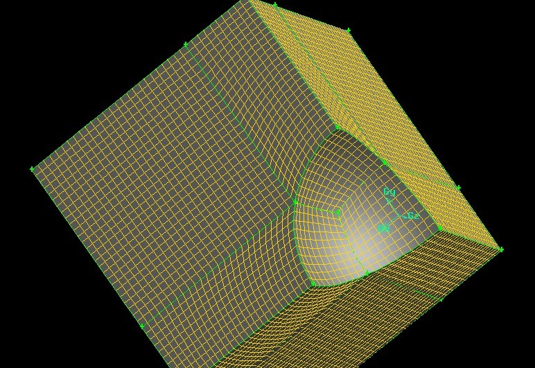

发表于 2010-8-8 21:31:58 | 显示全部楼层
回复 17# achaokaoyan 的帖子
你格式不是gambit的,导入不了
 楼主| 发表于 2010-8-9 08:37:49 | 显示全部楼层
回复 25# dgblueman 的帖子
不一定要按照我的分区来画,自己琢磨琢磨分区试试,收获会更大。都是交流,也不敢谈什么指导,关于各位的网格,意见统一为一个:多练习多思考!
另外,17楼那个模型在gambit中依次:file——import——parasolid即可打开

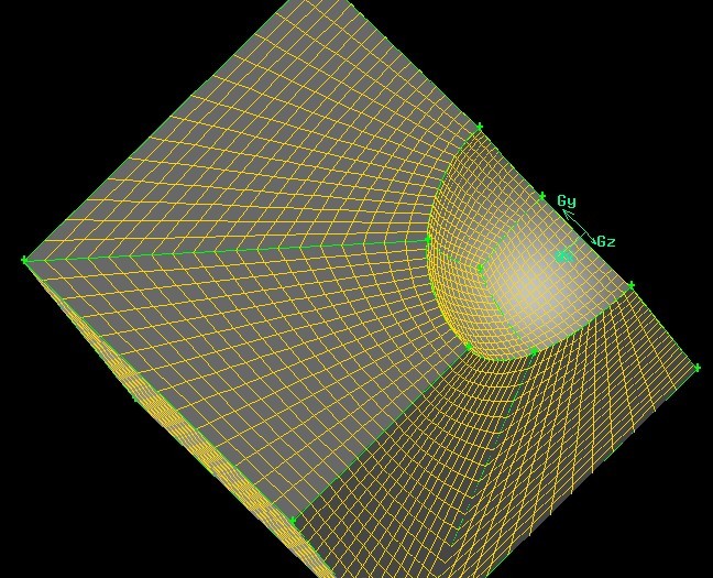

发表于 2010-8-30 15:53:46 | 显示全部楼层
练练手!
作业
作业
