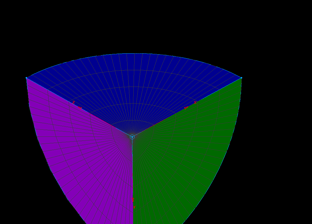

呵呵,我想了好久,终于在gridgen下面实现了~

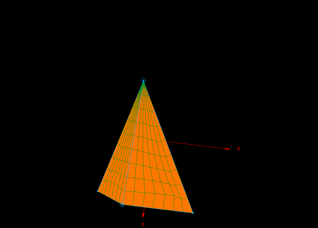

发表于 2010-9-7 18:56:42
正面
终于想通了

gridgen没用过,最近在玩icem cfd,不知道二者的划分思想有什么区别

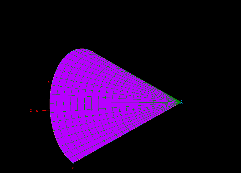

恩,据说icemcfd是先体后面线的;而gridgen是线面体的。gridgen效率比较低。我顺势把圆锥也画了,是结构网格的。

锥的另外一面
还是要感谢浪子兄,想了几天,终于茅塞顿开...

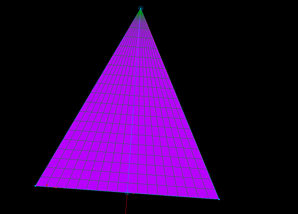

你这个网格,尖角上的网格质量不太好,pyramid网格,我觉得拿来做练习可以,真正离散化能不用还是尽量别用,质量不如hexa网格

发表于 2010-9-7 21:08:21
回复 21# 浪子轻狂 的帖子
恩,最后我一高兴,忘了正交化了。可是效果不明显...

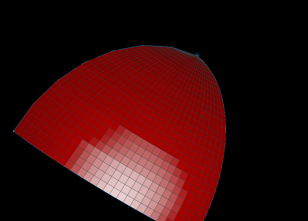

dennispan
dennispan
136
发表于 2010-9-7 22:33:38
回复 22# fly100fly100 的帖子
不知道楼上的是通过旋转得到的?还是通过分块划分得到的!
能否简单说一下gridgen划分该网格的思路!
或许对gambit划分有帮助!
今天用该类网格把圆柱体划分了一下。

发表于 2010-9-7 22:46:01
回复 23# dennispan 的帖子
就是点线面思路,跟icemcfd反的,可能我也会转icemcfd去
