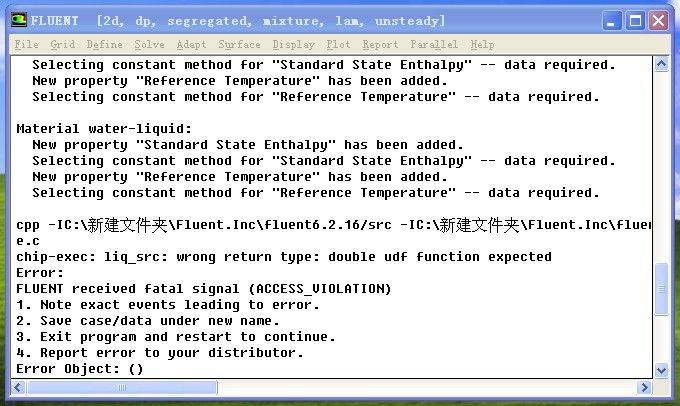

发表于 2010-4-18 11:12:30
我到初始化流场温度到372时出现
chip-exec: liq_src: wrong return type: double udf function expected
出了什么问题,怎么解决?

发表于 2010-4-19 09:30:08
我已经在你的帖子中回复过了,可能是因为你没有选择双精度求解器。

发表于 2010-4-19 10:46:25

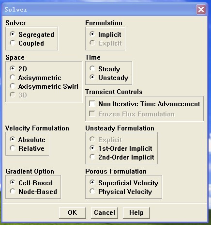

我用了2DDP 还是这样。。。。
zengzhi7410
zengzhi7410
82
发表于 2010-4-19 10:48:25
我的图
zengzhi7410
zengzhi7410
82
发表于 2010-4-19 10:53:01
求解器
zengzhi7410
zengzhi7410
82
发表于 2010-4-19 10:54:13
是这个里面的东西吗?

发表于 2010-4-19 11:21:40
我用6.1又运行了一遍,没发现你所述的问题,运行起来一点问题都没的。
zengzhi7410
zengzhi7410
82
发表于 2010-4-19 11:25:59
那可能是我的软件有问题 我重装下试试
zengzhi7410
zengzhi7410
82
发表于 2010-4-19 11:26:49
非常感谢
zengzhi7410
zengzhi7410
82
发表于 2010-4-19 13:02:40
是软件问题,我重装后好了,感谢浪子大大的帮助!
