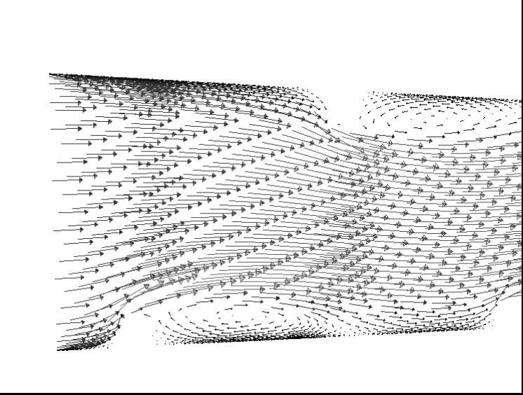

发表于 2010-3-22 19:31:56
回复 15# 通流 的帖子
这个问题是不可压流体
请教您一下:在物理上设置怎样的进口边界条件比较合理呢?
通流
通流
9081
发表于 2010-3-22 20:36:56
物理上,当然设进口总压好。不过对于不可压,设进口速度应该也行。
你的计算看起来有两个问题,一是压差(也就是损失)太大,二是出口总压大。
因为出口静压是你给定的,出口总压的偏大就是动压偏大,也就是流量偏大。我这里假定出口流场是比较平稳,而且没有回流。
所以,问题可能是你的进口速度分布的设定错了。你给的速度分布造成流量偏大。
建议贴个流场。也许那样更能让我们帮助找到问题。
诸葛亮
诸葛亮
361
发表于 2010-3-23 09:06:18
回复 17# 通流 的帖子
确实是这两个问题。压差大,出口总压大
但是进口速度分布如何设定呢?
诸葛亮
诸葛亮
361
发表于 2010-3-23 09:07:59
这是进口处的流场图
