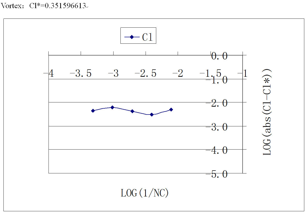

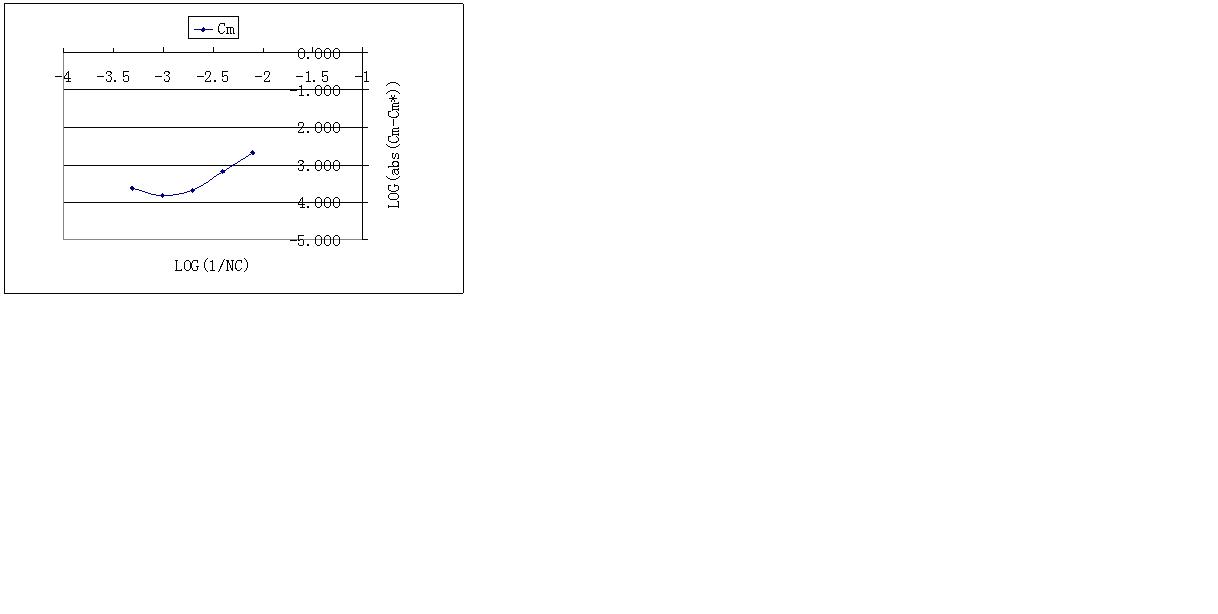

原帖由 cfd2010 于 2010-4-6 23:13 发表
这是我做的网格收敛性计算,4097*4097的结果还没计算出来,后续会给出,计算结果和计算方法见附件,谢谢!

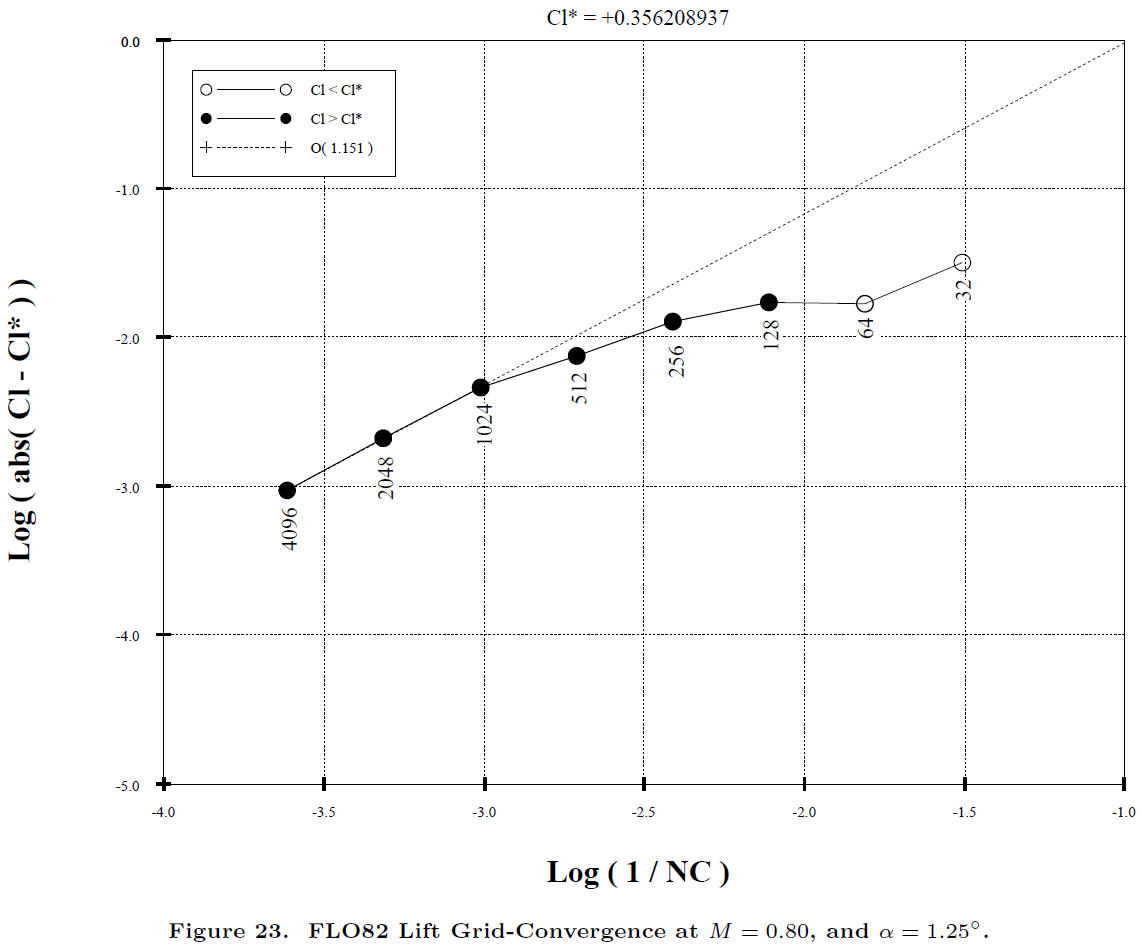

1、你那个所谓的精确解Cl*、Cd*、Cm*等不知从哪里来的?注意到你还专门在前面标了一个Vortex,不知何意?如果是其他算法的结果则难以称作精确解,与你的Euler计算也不对应;Jameson等用的是由离散解外推得到的h趋近于0的所谓连续解,参见他们那篇论文中的公式(23),可能科学一点。
2、用前三套较粗网格的所谓的单调值算得的收敛阶次意义不大,关键要看那个对数图中最细那几套网格是否形成一条从左下向右上的直线,以判断计算结果是否落于渐进收敛区域;据此判断,你这个计算并未获得渐进收敛结果。 |
